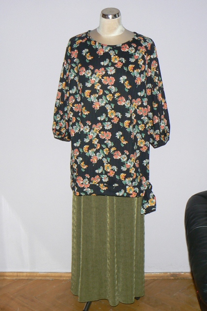

Wymęczyłam wreszcie ten dekolt. Ufff...
Prułam cztery razy ,nie sprawdził się sposób z flizeliną w środku ,sztywno i bardzo grubo to wyglądało. Ostatecznie tak wygląda i .. i jestem bardzo zadowolona. Podwójnie zadowolona ![]() Helen ? Czy udało się tobie z tą kiecką czy rżnęłaś ją w kąt? Ja byłam juz blisko tego pomysłu ________________________________________________________
Ciesze sie, ze szycie bluzki zakonczylo sie sukcesem ![]() ![]() --- Ostatnio edytowane 2012-02-28 22:27:31 przez helen --- ________________________________________________________

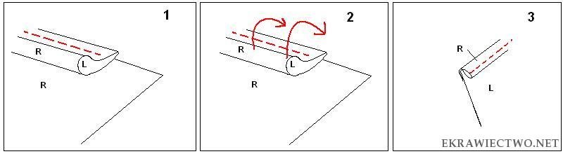

To ja jeszcze sie zapytam o ta pliske. Czy ona ma byc wszywana tak jak na obrazku? Czy zupelnie inaczej? Bo z Moniki opisu na stronie papavero to wlasnie cos takiego wykombinowalam.
R- prawa strona materialu L- lewa, wewnetrzna strona materialu --- Ostatnio edytowane 2012-02-28 21:50:09 przez Ratatox --- |
Tak to właśnie odebrałam Ratatox jak pokazujesz na rysunkach i tak też zszyłam.
Jestem jednak mało precyzyjna,więc w moim wydaniu nie przyniosło to dobrego rezultatu. Potem kolejny raz podszyłam normalnie tzn.plisa z flizeliną w środku ... też nie udacznie,no a wczesniej tez wg własnego pierwszego pomysłu mi się nie podobało stąd powstał ten wątek. Kiedy już się naprułam 3 razy ,musiałam nieco powiększyć dekolt bo tkanina się odkształciła nieco,rozciągnęła. Podszyłam więc starym sposobem ale szyjąc nieco dalej od brzegu i ten nadmiar tkaniny wewnątrz spowodował,że pliska ładnie się ułożyła tworząc to co widać na zdjęciu ________________________________________________________
