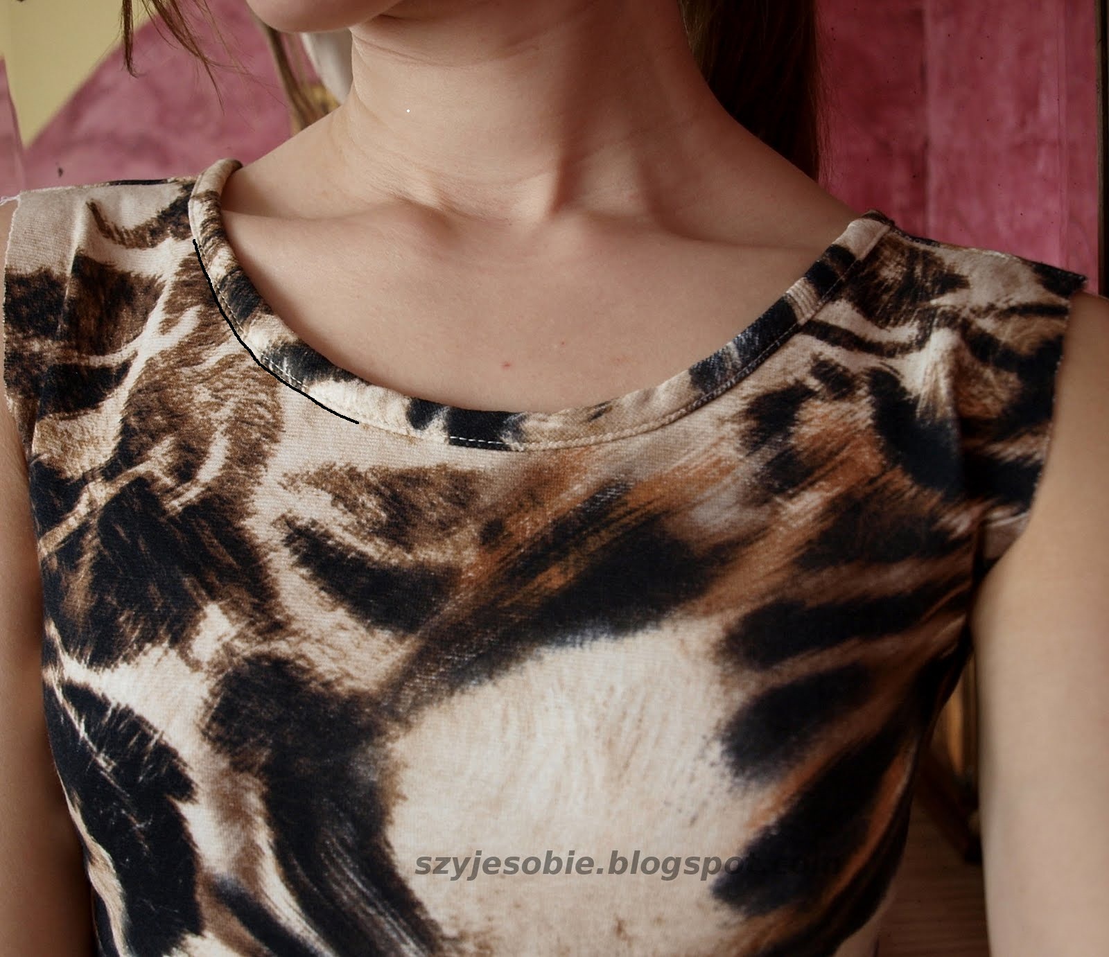

Podepnę się z pytaniem, jeśli można, ponieważ rzecz się tyczy dekoltu ![]() Mianowicie, uszyłam dzisiaj kolejny ciuszek, tym razem od papavero, kolejny z dekoltem wykończonym odszyciem. Za każdym razem to odszycie wywija mi się na zewnątrz mimo zaprasowania. W niektórych opisach Burdy piszą coś o przeszyciu tego odszycia, ale ja nie mam pojęcia, w którym miejscu miałabym to przeszyć? Na pewno macie sposoby na takie niepokorne odszycie ![]() ![]() ________________________________________________________

Chodzi o szew, ktory wykonuje się na tym odszyciu wlasnie. Odkad o tym przeczytalam na papavero, tak robie i naprawde super to wyglada!
Zlap odszycie razem ze szwem ,ktory powstal, kiedy je przyszylas do dekoltu. Przeszyj maszyną zszywajac je razem: odszycie ze szwem. Szyjesz bliziutko od brzegu - brzegu szycia - jakies 23 milimetery. JAk sie przeszyje troszke dalej, tez nic sie nie stanie! Mam nadzieje ze jasno wytlumaczylam. A, jeszcze na ramionach przyczepiam recznie odszycie. Czasem jak sie wywija, to przyczepiam cale na okolo, łapiąc nitke tak, zeby nie bylo widac po prawej stronie. --- Ostatnio edytowane 2012-03-01 20:58:45 przez monikowo --- ________________________________________________________
Głupie pytanie - ale czy nacięłaś zapasy na szwy?
Odszycie można przeszyć albo na zewnątrz /razem wierzch i odszycie/ - będzie wtedy widoczna stębnówka jakieś 2 mm od brzegu dekoltu, albo od wewnątrz - odszycie przyszyć do dodatków na szwy - jakiś milimetr - półtora od krawędzi dekoltu. Dobrze robi przyszycie dodatków na szwy odszycia do dodatków na szwy ramion - paroma ściegami ręcznie albo maszynowo. Ania ________________________________________________________

Dziękuję Kobietki ![]() Tak, nacięłam zapasy ![]() W sumie ono się nie ściąga ani nic, tylko jak wciągam przez głowę to się wywija i muszę poupychać je pod spód jak założę. Chciałam tak przeszyć, żeby nie było widać szwu z przodu. No i koniecznie muszę się nauczyć przyszywać ręcznie tak, żeby nie było widać po prawej stronie ![]() ________________________________________________________

No to przyszyj na ramionach, powinno wystarczyć.
Albo sypnij w paru miejscach odrobinkę kleju do tkanin pod obłożenie i je przyklej żelazkiem. Albo zrób to samo kawałeczkami taśmy do podklejania podłożeń ![]() Ania ________________________________________________________
