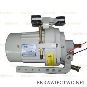

I w związku z tym mam właśnie do Was pytanie - szyjących i mających już doświadczenie - czy opanowanie jej prędkości (szczególnie przy ruszaniu) jest kwestią wprawy i czasu? Czy ona po prostu tak ma? :P
Trudno mi rozpocząć szycie, żeby nie być już w połowie materiału...
trzeba sie przyzwyczaic
to tak samo jak masz pojechac innym autem
Można opuścić stopkę do dołu którą naciska się żeby szyć .Jest też regulacja sprzęgła przy silniku maszyny gdzie można za pomocą regulacji zrobic tak żeby maszyna szyła niemal od razu po dotknięciu padała lub mocniejszym wciśnięciu padała . Poluzować (czerwone) kontrę i wkręcając śrubę (niebieski) lub wykręcając dokonujemy regulacji sprzęgła. Z tego co pamiętam to gdy wkręca się śrubę to maszyna będzie zaczynała szyć szybciej po naciśnięciu padała,gdy odkrecimy śrubę to żeby maszyna zaczęła szyć trzeba mocniej dusić pedał żeby zaczęła szyć.
