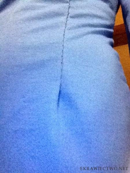

Sukienka fastrygowana, ale coś mi tu nie pasuje z przodu, mam jeszcze materiał zebrać, czy za dużo zebrałam? Czy może tak ma być i po rozprasowaniu będzie leżało? Materiał to dresówka. Proszę o pomoc dobre duszyczki :)
Łagodniej zakończ zaszewkę. Łukiem do zgubienia fałdki. A w ogóle - nie zebrałaś za dużo? Nie jest trochę przyciasno? :-)
