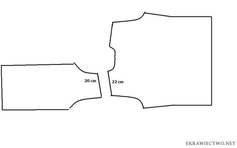

Miejsce akcji - wykrój dla prostej koszuli męskiej.
Problem - Miejsce połączenia na ramionach. W części plecowej wyszła szerokośc 22 cm. W części przedniej 20 cm. :-S
Pytania - 2 cm to już chyba ciut za dużo ? I teraz po prostu odciąc po cm z każdej strony ? Ale zapewne może byc problem z kołnierzykiem ? Czy nie ?
Czy może z plecowej części zdjąc 1 cm , a na przedniej dodac 1 cm ?
--- Ostatnio edytowane 2015-03-18 18:10:48 przez Benedek ---
A na wykroju jak było? Bo może trzeba wdać tył w przód? Ja tak miałam w jednym żakiecie. Wykrój ma na szwie ramienia na tylej części taką falkę, jakby wężyk, to oznacza, że trzeba wdać. Chyba że nie o to chodzi :-)
Benedek, wykroje są w ten sposób skonstruowane, że zawsze część tyłu jest większa w tym miejscy niż część przodu, tą różnicę trzeba wdać. To takie jakby miejsce na zaokrąglenie pleców:0 Jednak 2 cm to chyba sporo da dużo do wdania... Sprawdź sobie na wykroju czy nic nei pomyliłeś w kopiowaniu.
