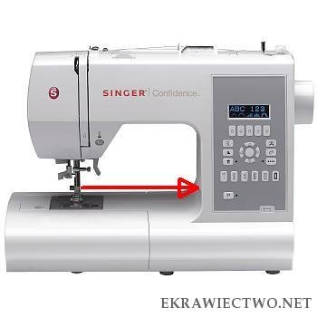

Niestety niedawno posłuszeństwa odmówiła moja prawie 30letnia maszyna do szycia. Przymierzam się więc do zakupu nowej. Nie mam jeszcze na oku jakiejś konkretnej maszyny choć najbardziej chylę się ku Singerowi, jednak jestem otwarta na inne marki . Jedną z cech, która stanowi dla mnie ważny aspekt podczas wyboru maszyny jest odległość między igłą a korpusem po prawej stronie (jak na załączonym obrazku). Moja stara maszyna miała 19 cm i nie wyobrażam sobie szyć na mniejszej bo nie raz zdarzyło mi się szyć coś co ledwo mi się mieściło w takiej przestrzeni Czy możecie napisać jakie odległości mają Wasze maszyny bo nigdzie nie mogę znaleźć takich informacji. Info dotyczące mocy silnika też mile widziane Wielkie dzięki |
Quantum 9940 ma 17 cm i 11cm wysokości. Też wymieniałam maszynę i dla mnie trudniejsza do przebrnięcia była nie odległość igły od kolumny, a sposób ukształtowania tej części maszyny, która jest wkoło igły, ________________________________________________________
Pfaff Expression 4.0 ma 25 cm długości a wysokości 11 cm.
Juki seria F ma 20cm przestrzeni z prawej strony. Podobnie mają Pfaff Ambition i Husqvarna Opal.
Janome Horizon 7700, 8200, 8900 mają 28cm. Janome 6600 - nie jestem pewna, około 20cm. Nie wiem, jak Brother. Najtańsza z nich wszystkich byłaby chyba Juki F300. ________________________________________________________
janome 6600 dokładnie 23 cm ,
brother , ale znam tylko serię NV ,to są akurat małe maszyny , i ta odl.to jakieś 16-18 cm , |
Dokładnie tak... I do tego dochodzi ilość wajch i dźwigni w okolicy igły - potrafią nieźle przeszkadzać...
Singer 9960 - 17 cm. Ania ________________________________________________________

Kiedy przesiadałam się z łucznika na nowoczesną maszynę, to przez chwile było mi ciasno. Łucznik mimo że ciężki był smukły i dawał więcej miejsca z prawej strony. Jednak do 16cm tez się można przyzwyczaić i 95% ubrań udało mi się uszyć całkiem komfortowo, problem zaczął się przy tiulowych falbaniastych sukienkach. Nie znaczy, że nie dało się ich uszyć, ale osobiście lubię mieć gładką powierzchnię pod igłą na pewnym obszarze zamiast mas zgniecionej tkaniny. Dlatego zaczęłam się interesować maszynami z większą powierzchnią szycia i okazało się, że za dodatkowe centymetry niestety trzeba dopłacić Obawiam się, że w segmencie maszyn domowych do 2000zł nie znajdzie się powierzchni większej niż 16-17cm.
