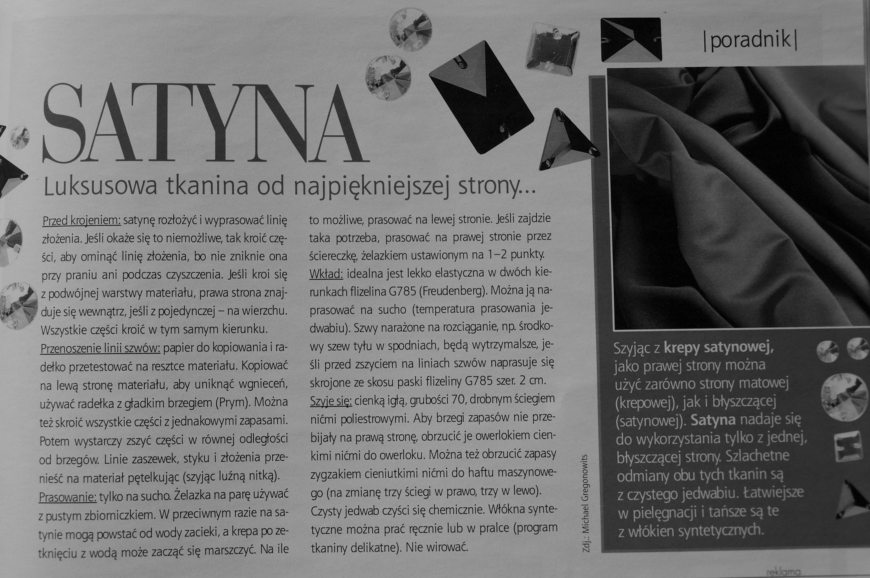

Mam nadzieję, że poniższe porady staną się przydatne gdyż satyna jest bardzo popularną tkaniną, po którą chętnie sięgają kobiety ![]() Ten wątek łączę z innymi wątkami dot. satyny. Tekst z załącznika pochodzi z Burdy nr: 12/2008 ________________________________________________________

Trochę optymizmu.... satyna nie jest takim strasznym materiałem do szycia , jakim się wydaje. Uszyłem sporo sukienek i bluzek z satyny, ale trzeba zachować parę reguł, bo rzeczywiście ten materiał "żyje", jest sliski, co komplikuje szycie.
Przede wszystkim przestudiuj zamieszczony powyżej 'Poradnik krawcowej". Do szycia satyny należy używać cienkich igieł, grubości do 70, w maszynie ustawić ścieg drobny, nici najlepiej poliestrowe. Przy krojeniu satyny należy zwrócić uwagę, aby krojone elementy układały się w tym samym kierunku, bo jest to tkanina błyszcząca. Najlepiej kroić na podkładce np. z prześcieradła bawełnianego. Przy szyciu, aby tkanina nie marszczyła się można użyć fizeliny, ja używam fizeliny G785, która jest elastyczna w dwóch kierunkach. I warto na bieżąco zaprasowywać zszyte elementy sukienki, ale satynę prasujemy na sucho !!!! Co do wykroju tej sukni, to może poszukać po Burdach. U mnie w pracowni mamy dużo wykrojów i podobną sukienkę kiedyś szyła koleżanka. To tak z grupsza, ale może ktoś z forumowiczów ma inne porady, liczę tutaj szczególnie na Artura !! Te wszystkie trudności z szyciem satyny rekompensuje efekt uszytej sukienki. Ja pomimo tych niedogodności, lubię szyć z satyny. Pozdrawiam i życzę powodzenia w szyciu, suknia w kolorze butelkowym może być śliczna. |

Dzieki serdecznie... juz czytalam instrukcje Twoje Wojtek i te na forum.

chciałem wyjaśnić, szczególnie dla solsol, że paseczki fizeliny używam podczas szycia szwów, aby materiał się nie marszczył, co jest niestety wadą satyny.Prasowanie szwów dopiero potem po usunięciu tych pmocniczych paseczków fizeliny. Warto w trakcie zszywania dwóch części materiału , naciągać matriał w trakcie szycia, to też eliminuje zmarszczenia. A dół bluzeczki z satyny można obrzucić drobnym ściegiem, ja często używałem drobnego ściegu do haftu maszynowego ( o ile taki jest w mozliwościach maszyny). Trudno jest opisać szycie z satyny , ale pomimo tych przeciwności szyję sporo z satyny, liczy się efekt końcowy kreacji.
