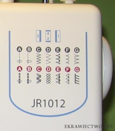

Dziewczyny, zamieszczam poniżej ściegi, które ma moja maszyna Janome i jeśli ktoś posługiwał się którymś z nich proszę niech mi napisze do czego ich używać. Będę bardzo wdzięczna! (ja na razie używałam tylko prostego i zygzaka i wiem, że stretch są do elastycznych tkanin. Poza tym zielona jestem.)
Aha, tego czerwonego D używałam do ozdobienia spodenek córci, ale nie wiem do czego ma naprawdę być. --- Ostatnio edytowane 2010-02-16 16:59:38 przez Jagoda --- ________________________________________________________

A nie posiadasz książki z instrukcją . Tam powinny być opisy do czego który ścieg. Ja też między innymi mam maszynę janome a w niej aż 60 różnych ściegów . Nawet nie próbowałam zastanawiać się do czego mi tyle . Wszystko szyję na maszynie przemysłowej a na janome robię dziurki i od czasu do czasu jakiś ścieg ozdobny. ________________________________________________________
Drugi rząd to ściegi elastyczne.
ściegu D używałam zamiast overlocku (w czasach, kiedy jeszcze go nie miałam) ale szyje się nim tak wolno, że ślimaki wyprzedzają ;P Dla reszty sama znajdziesz zastosowanie A i B są świetne do wzmacniania "newralgicznych" punktów - ja wzmacniam nim spodnie "na pupie", żeby przy schylaniu nie strzeliły szwy... |
Dzięki, Xanti. Mam instrukcję do maszyny, ale jeśli chodzi o wyjaśnienie szwów napisali mniej niż Ty Xanti.
Czyli jednym słowem, generalnie, pozostaje mi odkrywać uroki i zastosowanie tych szwów na własną rękę. Hej, jak przygoda to przygoda! ________________________________________________________
