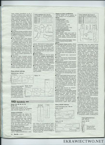

w całości ich zrobienia Tak jak pisałam pierwszy raz coś szyję sama. I jak cała reszta jest dla mnie w tych spodniach "intuicyjna" tak te odszycia chyba musiałabym zobaczyć, bo instrukcja z burdy to dla mnie czarna magia w tym przypadku.
Szukam na youtybe jakiegoś filmiku żeby to unaocznić i zrozumieć jak chłop na miedzy... Ehh |
Nie wiem, jak wygląda wykrój - ale jeśli są to "zwykłe" odszycia, jak karczek doszyty od spodu - to może opis szycia spódnicy z karczkiem /bez paska/ pomoże...
http://szycie-z-czeremcha.blogspot.com/2013/04/wiosna-panie-sierzancie-czyli-spodnica.html A w ogóle - wrzuć skan opisu z Burdy, to ci pomożemy zrozumieć Burdę Aniaq ________________________________________________________
Wrzucam scan. Spodnie maja nr. 113.
Może dziś się zabiorę za robienie tych spodni dalej, ale zapomniałam kupić zamek, więc pewnie się pomęczę z zrobieniem wykroju na torebkę. Może być różnie, bo wydaje mi się proste |
Kurczę, słabo czytelne, a po skopiowaniu i powiększeniu - dostaje pikselozy i jest dopiero nieczytelne...
Nie dam rady inaczej skopiować Ale muszę zadzwonić do mamy, może mi coś wytłumaczy przez telefon.

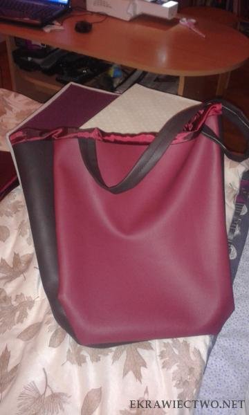

Skończyłam szyć torebkę z eko skóry. Wyszła tak na 4- ale z racji tego że to moja pierwsza, to już ją kocham Na zdjęciu jeszcze nie wykończona u góry ale co tam. |
Faktycznie jest to zupełnie nieczytelne...
Przy skanowaniu takiego drobnego tekstu ustaw rozdzielczość na co najmniej 200 dpi i nie skanuj w trybie "full color", ale w "grayscale". To powinno pomóc. Skanowanie obrazków B/W w trybie koloru powoduje tylko zaszumienie. ________________________________________________________
Dziękuję za rady. Postaram się wrzucić skan jeszcze raz. Albo się uprę i dojdę o co tam chodzi.
