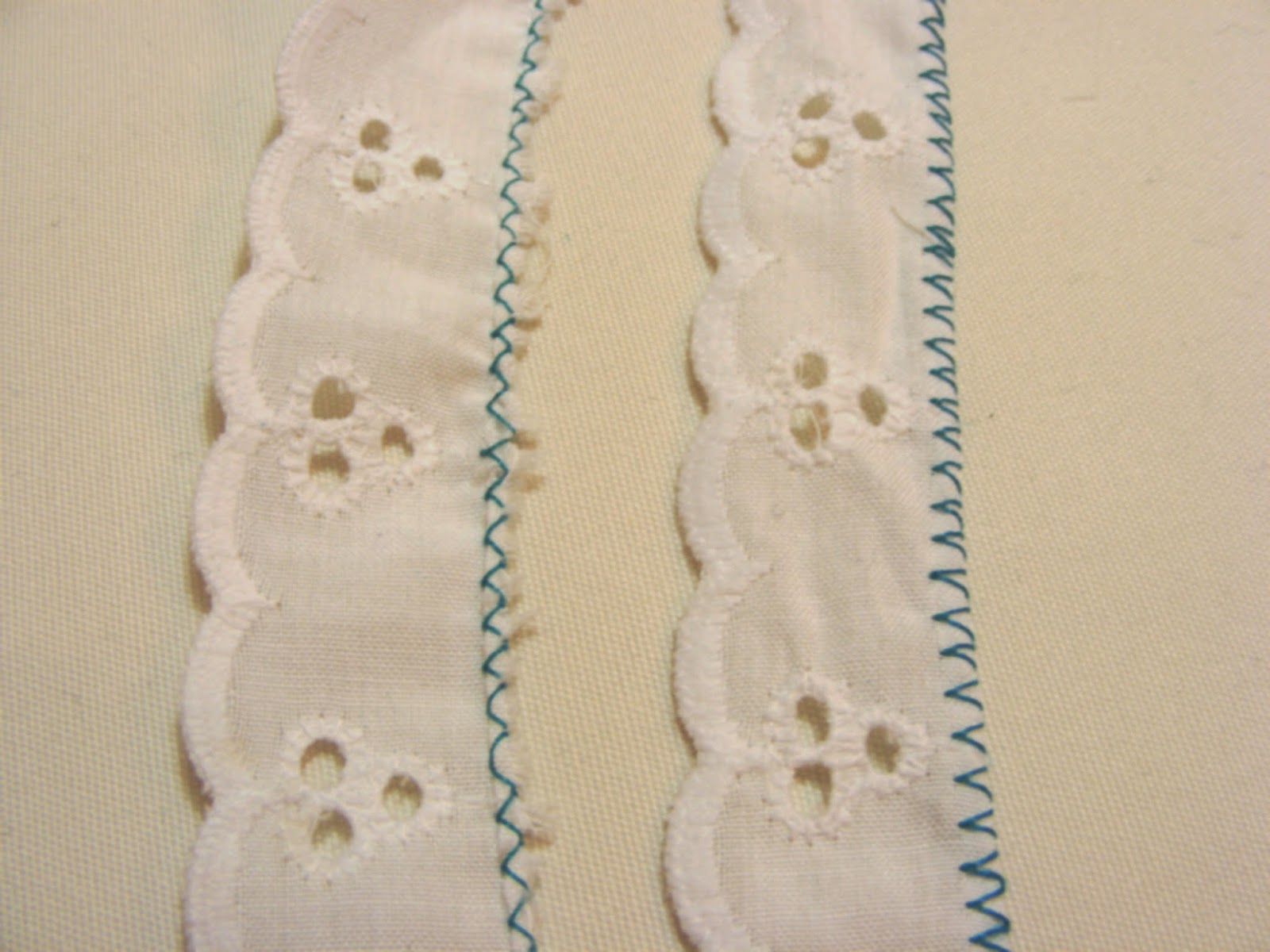

Ściegu owerlokowego nie musi być - stopka do ściegu owerlokowego znacznie poprawia obrzucanie nawet zygzakiem.
http://1.bp.blogspot.com/-MU3tVaUcomY/UzF75Lnm1DI/AAAAAAAAHGw/0TaRJCSgFOU/s1600/DSCF1519n.JPG
Po lewej - szyte zwykłą stopką, po prawej - stopką do ściegu owerlokowego.

Stopka do ściegu owerlokowego nie podwija brzegu jak stopka do obrębiania. Efekt podwinięcia wyszedł na materiale z mojego linku, bo po prostu jest to cieniutki materiał, który nie stawia oporu nitce i troszkę daje się zwijać. Stopka owerlokowa ma specjalną płozę, która podsuwa niteczki wystające z materiału - w kierunku igły i niteczki te są okręcane nitką, nie wystają. To widać na próbkach szycia. Z kolei odpowiednio manewrując materiałem szyjąc stopką do obrębiania /ze zwijaczem, taką "trąbką" ;-)/ można uzyskać efekt zupełnego zawinięcia obrąbka, zamknięcia surowego brzegu materiału wewnątrz rulonika.
