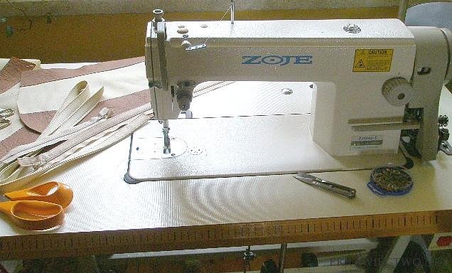

Jak w temacie- stałam się posiadaczką takiej oto koleżanki "Zośki skośnookiej" legalnej Chinki i drugiej takiej nie znalazłam w całym internecie, żeby się czegokolwiek dowiedzieć.
Kupiłam używaną (stąd mój problem, bo bez instrukcji),ogólnie jest Ok i śmiga jak talala. Silnik na siłę, ścieg do 8 mm i jak mi sprzedający powiedział podklasa do średniego i cięższego szycia ![]() ![]() ![]() Nie mam ani instrukcji, ani pojęcia jakie igły, jak ją konserwować, ile zalać oleju do miski I GDZIE DO LICHA JEST TEN WSKAŹNIK DOKĄD MAM LAĆ??? Olej już był zalany i jest czysty, tylko nie wiem czy ma być go tyle ile jest, czy mam dolać, bo szukam tego oznaczenia i znaleźć nie mogę. Igły dostałam jakieś, ale bez opakowania i nie wiem czy gruba kolba, czy cienka( bo nie mam z czym porównać) i jaki typ. Te 4szt. które mam to schmetz 14/ 90, a w maszynie wydaje mi się jest grubsza, ale nie wykręcałam jeszcze. Po telefonie do dystrybutora "Bosmanna" usłyszałam, że ma niby pasować wszystko co do Juki DDL5550- to znaczy co, jakie? może ktoś taką ma i mi podpowie? Może ktoś mi coś może pomóc, napisać co i jak, albo gdzie mogę znaleźć jakąś instrukcję i co mogę dokupić (potrzebuję na już igły,szpuleczki i stopki), żeby nie wywalić pieniędzy w błoto, jeżeli nie będzie pasować. PROSZĘ PIĘKNIE ![]() ![]() ![]() A może ktoś jest posiadaczem tej Juki DDL5550 lub podobnej, to też proszę o wiadomości co do czego i jak.(bo skoro ma pasować, to będę testować ![]() --- Ostatnio edytowane 2015-04-16 20:29:48 przez mmstycha --- ________________________________________________________

Witam.
Maszyna podobna do ,,JUKI 5550''. W misce olejowej są takie dwie jakby kreski, kreska niższa wskazuje minimalny poziom ,natomiast wyższa oznacza maksymalny poziom oleju jaki powinien być w misce. Wklejam link o igłach: http://pl.strima.com/info/see/Wszystko_o_iglach/ Myślę że igły,stopki, szpulki takie same jak do ,,JUKI 5550". tzn. mniejsze niż do ,,JUKI 5600" |

Myszek67 dziękuję. ![]() A ja szukałam tych znaczników oleju po bokach miski olejowej, a miałam prosto przed oczami ![]() ![]() ![]() ![]() ![]() Ale tak to jest jak od "zadań specjalnych" w pracy miało się mechanika. ________________________________________________________

Dla uzupełnienia dodam, Zoje jest marką porównywalną z Juki (obydwie są z Japonii), obydwie marki przeniosły produkcję do tanich państw azjatyckich, ale w przeciwieństwie do wielu innych marek w umiarkowanym stopniu obniżyło to jakość maszyn i są one przyzwoitej jakości. Omawiany model Zoje jest "bliźniakiem" Juki DDL5550, są te same chwytacze, ząbki, płytki ściegowe, stopki, naprężacze itd.
Ten model Zoje do prawdziwa a nie udawana maszyna z przeznaczaniem do szycia średniego i ciężkiego, świadczy o tym wydłużony ścieg do 8 mm, zmniejszone obroty do 3000/min. Co do igieł to są to powszechnie dostępne i tanie igły tzw. z grubą kolbą, igły te w/g różnych systemów mogą mieć oznaczenia 134, DPx5, 135x5. 135x7, 797, SY1955, w katalogu Schmetz to canu 20:05. Ps. można stosować cieńsze i grubsze igły, ale najlepiej współpracuję z maszyną igły grubości 16/100 i 18/110. --- Ostatnio edytowane 2015-04-16 23:37:16 przez bogdan --- |
