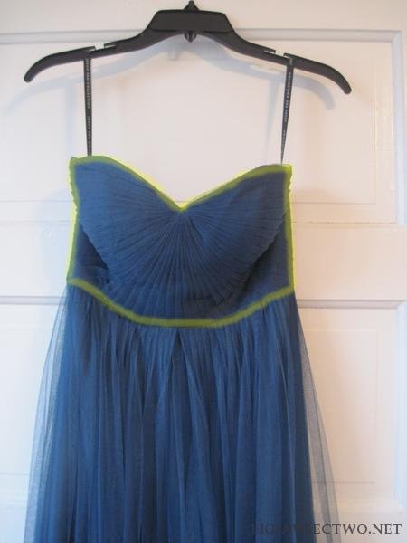

             Kochane, zdecydowalam sie uszyc sobie te sukienke. Mam juz material, manekina i wszystkie inne potrzebne rzeczy. Teraz ukladam sobie w glowie plan dzialania i tu wlasnie pojawiaja sie komplikacje. Mam wykroj gorsetu, ale co dalej? Szukam, patrze, czytam i dalej nie wiem jak to poprawnie zrobic.
        W jakiej kolejnosci powinno sie wszystko ze soba laczyc (podszewke, zewnetrzny tiul, etc.) tak zeby nie bylo widac polaczen oraz szwow poszczegolnych partii, ktore zaznaczylam na obrazku i zeby to estetycznie wygladalo zarowno na zewnatrz jak i w srodku? Zwlaszcza gora serduszka, polaczenie materialow jest schowane w srodku, ale nie wiem jak to zrobiono zachowujac drapowanie na calosci?  |
             http://ekrawiectwo.net/board/thread/9664/magazyn-threads/?page=2
 Zaopatrz się w Burdę z opisem szycia. Poza tym - sporo upinania ręcznie, jak w linku powyżej... Ania ________________________________________________________
