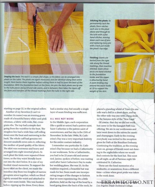

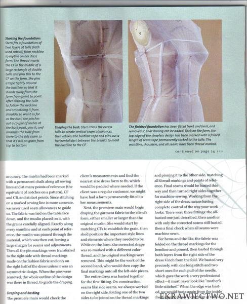

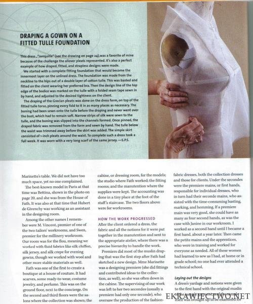

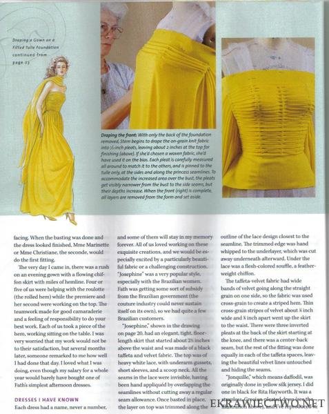

Teraz - wkleję cztery zdjęcia z "Threads" - tym razem z numeru specjalnego poświęconego technikom projektowania.
Upinanie sukni na podkładzie z bawełnianego tiulu.
Bohaterka artykułu /i wykonawczyni projektu/ - Suzanne Pierrette Stern - pracowała dla domu mody Jacques Fath, który był "nazwiskiem" w Paryżu przed nastaniem epoki Diora.
Na pierwszym zdjęciu upina na manekinie podkład z podwójnie nałożonego tiulu bawełnianego. Zaznaczyła czerwoną nitką środek przodu i przypięła go do manekina. Przypięła taśmę dookoła linii biustu tak, by w żadnym miejscu nie odstawała. Po przycięciu tiulu wokół nasady szyi i wygładzeniu go od ramion do talii przez biust, spięła przyszłe zaszewki - pionowe poniżej biustu i poprzeczną - łączącą szczyty biustu.
Zdj. drugie - Następnie ułożyła i wyprofilowała tiul w kierunku przyszłych szwów bocznych zwracając uwagę, by tiul wciąż układał się pionowo /zgodnie z kierunkiem materiału/.
Zdj. trzecie - ukończony podkład jest dopasowany z przodu i tyłu, następnie zdjęty z manekina. Wszyto fiszbiny. Włożono podkład na manekina i zaznaczono górną linię sukienki, przyszywając złożoną taśmę w miejscu przyszłej góry sukienki. Talia, ramiona i wszystkie szwy są zaznaczone kontrastową nicią.
Zdj. 4 i 5 - Na manekinie pozostał tylko przód podkładu, przypięty do manekina. /Tył tymczasowo odpruto/. Susanne zaczyna upinanie fałd sukienki pozostawiając ok. 5 cm nadmiaru na górze. Fałdki przypina szpilkami, zwiększając ich głębokość na bokach tak. żeby linie fałdek były w każdym miejscu prostopadłe do środka przodu. Fałdki są przypinane tylko do tiulu. Następnie podkład wraz z upiętą dzianiną wierzchnią zostały zdjęte z manekina.
Zdj. 5 - tył jest stosunkowo płaski i nieskomplikowany, dlatego Susanne układa fałdki tyłu na stole, nie korzystając z manekina dbając, by zakładki tyłu idealnie zbiegały się z zakładkami przodu na bokach sukni. Następnie fastryguje zakładki przed rozcięciem materiału i przenosi linie pomocnicze zaznaczone czerwoną nicią z podkładu na wierzchni materiał.
Zdj. 6 - Mocowanie plisek, żeby się nie "rozjechały", ręcznymi ściegami, wzdłuż linii wyznaczone przez upięte szpilki, szyjąc przez podkład.
Zdj. 7 - Szwy zostały sfastrygowane według linii pomocniczych, następnie zszyte. Dodatki na szwy zostały podszyte ręcznie do podkładu, zamek wszyto ręcznie /!/. Na linii talii wszyto taśmę mającą stabilizować sukienkę w talii i odciążać górę od ciężaru dołu sukienki, przyczepiając taśmę miejscowo do szwów.
/Z tą taśmą w talii to jest znakomity pomysł! Często zdarza się, że sukienki z marszczoną spódnicą odstają tuż nad talią i deformują ją - pogrubiając. Kawałek taśmy opinający talię i przyciągający sukienkę do ciała to rewelacyjna, a prosta sprawa!/.

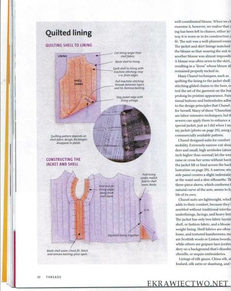

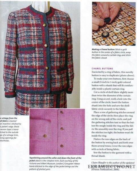

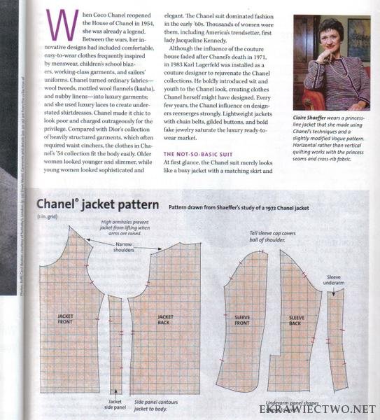

Następny artykuł uchyla rąbka tajemnicy, którą owiany jest słynny kostium Chanel.
Zaskoczeniem - wielkim - było dla mnie zszywanie /pikowanie/ podszewki i wierzchu żakietu, ale przede wszystkim - informacja, że w wielu przypadkach bluzka stanowiąca komplet do kostiumu była na stałe zszyta ze spódnicą - tworząc w zasadzie sukienkę ;-) Żeby idealnie leżała, nie wysuwała się ze spódnicy itp. ;-)
Zdjęcie 1 - ogólny zarys formy. Zwrócono uwagę na wysoko skrojoną pachę, umożliwiającą swobodne unoszenie rąk do góry, wąskie ramiona i główkę rękawa przykrywającą główkę ramienia. Wąska część boczna i taka sama część rękawa dopasowują żakiet do ciała.
Zdjęcie 2 - pokazuje w jaki sposób podszewka jest przepikowana z wierzchem żakietu zgodnie z układem kratki na materiale wierzchnim. Następnie szwy podszewki zszywane są ręcznie.

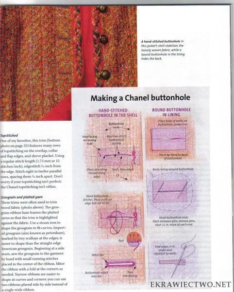

Zdjęcie 3 - dwa rodzaje dziurek stosowanych w żakietach. Obszywana ręcznie i wykańczana podszewką.
Zdjęcie powyżej - wykończenie brzegów w postaci warkoczyka uplecionego z nici wysnutych z materiału, przyszytego ręcznie.

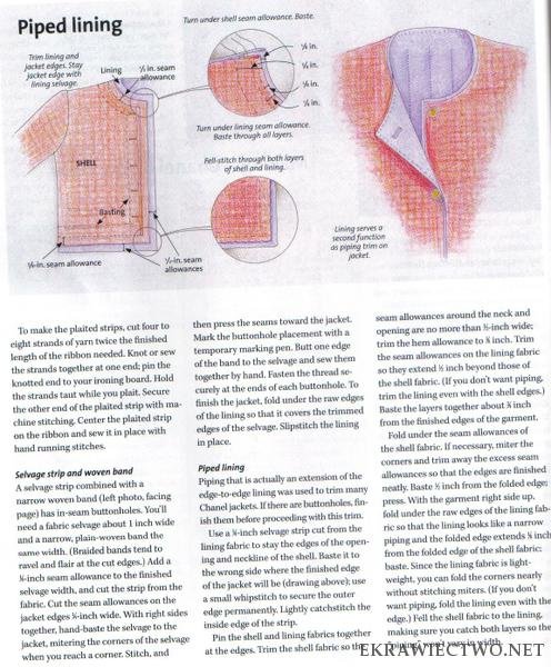

Zdjęcie 4 - wykańczanie brzegów - podszewka tworzy jednocześnie wypustkę dookoła brzegów. /Interesujące!/.
Zdjęcie 5 - Żakiet wykończony jest dwoma taśmami - granatowa to nic innego, jak fabryczny brzeg materiału, z którego uszyty jest żakiet /domyślam się, że odcięty z kuponu materiału ;-)/, czerwona zszyta jest z granatową tak, że zostawiono nie zaszyte odcinki tworzące dziurki na guziki. Całość wykończenia przyszyta maszynowo do brzegu żakietu.
Różowy żakiet wykończono kilkoma rzędami stębnówek. Autorka artykułu pisze, żeby nie przejmować się, gdy linie stębnówek nie będą przebiegały idealnie równolegle - u Chanel też różnie z tym bywało! ;-)
I na górze - jak zrobić guzik Chanel - po prostu przyszyć złoty guziczek na środku kółeczka z czarnego materiału, następnie podłożyć plastikowe kółeczko i zszyć pod spodem materiał zamykając kółeczko. Proste! ;-)
Ten żakiet jest nawet prostszy do wykonania niż normalne żakiety :D nic, tylko szyć :D
