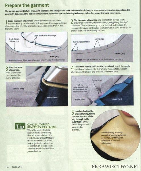

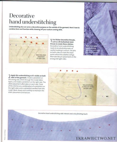

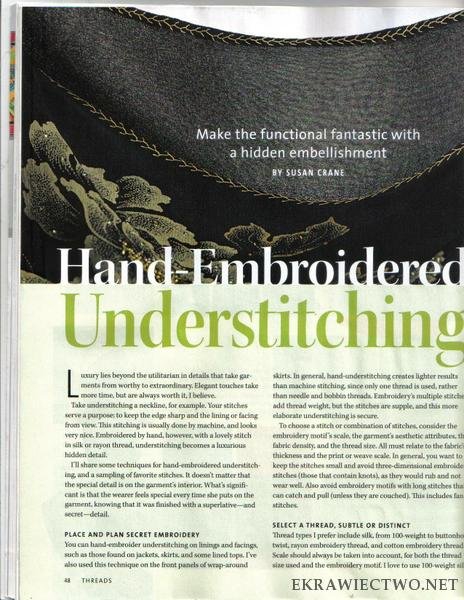

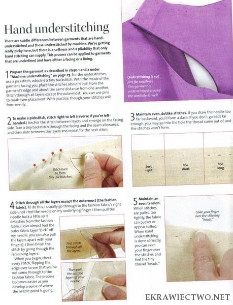

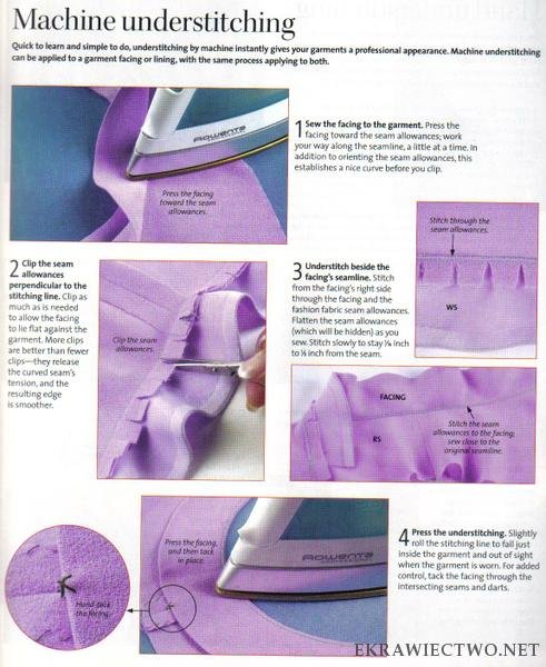

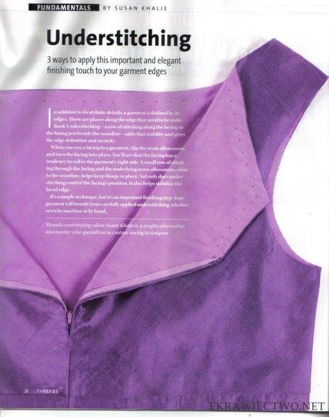

Następne tematy, które mnie zainteresowały - ręczne podszywanie brzegu podszewki i podszywanie haftem ręcznym.
Coś, co robi się niemal wyłącznie dla siebie. Nie będzie tego widać, ale daje satysfakcję - choćby przy prasowaniu ;-)

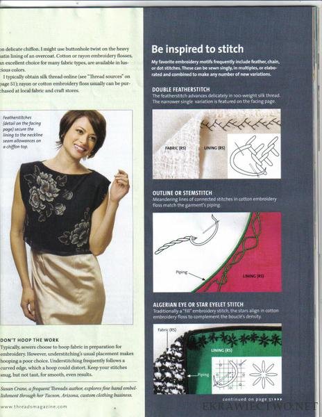

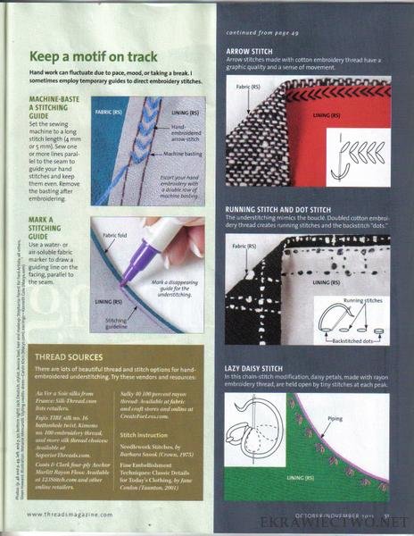

I teraz podszywanie haftem:
Na trzecim zdjęciu pokazano sposób naprzemiennego nacinania dodatków na szwy - nacina się osobno najpierw dodatki z materiału wierzchniego, a potem - podszewki czy obłożenia celując, żeby nacięcia na podszewce wypadały przesunięte o pół odległości w stosunku do nacięć na materiale. To bardzo dobrze wpływa na wygląd dodatków na szwy po ich przeprasowaniu - nie tworzą się "dziury" czy puste "kliny" na łukach.

Rewelacja,jak do tej pory to tylko taką drobną fastrygą.
