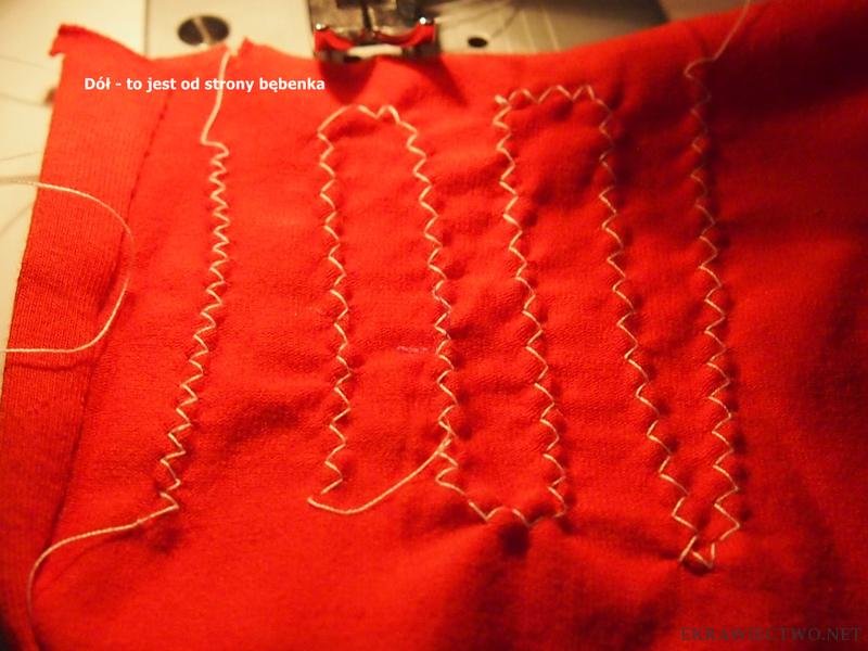

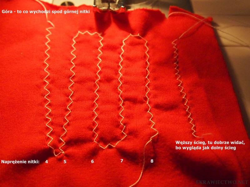

             Poniżej zdjęcia. Opisane co i jak na zdjęciach, materiał bawełna - jakaś stara bluzka, trochę się rozciągnęła. Może teraz łatwiej będzie zdiagnozować problem.

           2015-08-01 20:50:56 Re: Singer 8280 ... maszyna zamienia ściegi :) prawidłowy ścieg na spodzie materiału
             Zdjęcia pomocne, na 100% widać problemy z naprężeniem nici. Standardowo regulujemy tylko nici górne, ale gdy regulacja okazuje się nieskuteczna musimy podregulować nić dolną, z boku bębenka jest wkręt regulacyjny, kręcąc śrubokrętem w lewo zmniejszamy naprężenie, w prawo zwiększamy - przy prawidłowym naprężeniu wiązanie nici górnej z dolną jest wewnątrz materiału, niewidoczne z żadnej strony. Regulację dolnej nici przeprowadzamy mając pewność, że nić górna została prawidłowo poprowadzona na maszynie, a prawidłowo działający naprężacz nici górnej nie radzi sobie z poprawnym ustawieniem naprężeń nici.
