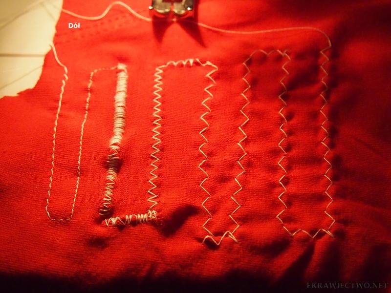

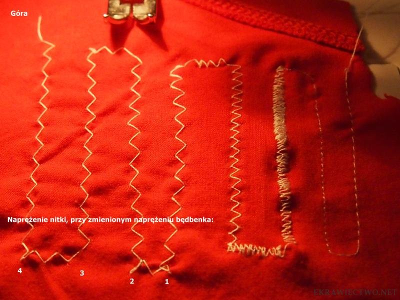

           2015-08-01 22:20:33 Re: Singer 8280 ... maszyna zamienia ściegi :) prawidłowy ścieg na spodzie materiału

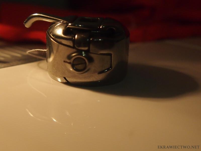

             Po lekkim "drgnięciu" nić wysunęła się prawie 8 cm. Wg instrukcji powinna się wysunąć od 3cm do 5cm, to jest za luźno. Ok czyli przekręcam w prawo żeby naprężyć.
        Przekręciłam w prawo i okazało się jeszcze gorzej... Materiał się zwijał jak szalony, metodą prób i błędów przekręciłam w lewo (załączam zdjęcie - czarna kreska oznacza pozycję początkową bębenka). Moim zdaniem jest już lepiej, ale nie wiem czy na tyle dobrze, żeby zacząć szyć na poważnie --- Ostatnio edytowane 2015-08-01 23:00:28 przez Ewelins ---  |
