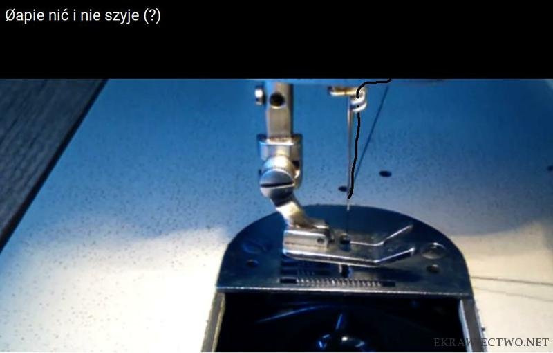

Maszyna do szycia łucznik 465-466 łapie nić ale nie szyje, prosze o pomoc.

Nad igłą jest taki zagięty drucik - przez niego też trzeba przeprowadzić nitkę, wtedy nitka znajduje się po lewej stronie igły i od tej strony nawleka się igłę. Proszę sprawdzić przy okazji czy igła włożona jest do rowka igielnicy prawidłowo - ścięciem kolby (płaskiem trzonka) w stronę igielnicy.
Jeśli to nie pomoże, dobrze gdyby następny film pokazał pracę chwytacza. Proszę wyjąć maszynę z obudowy, postawić na blacie stołu i sfilmować pracę chwytacza, najlepiej napędzać ją ręką kręcą kołem zamachowym. A może da się bez wyjmowania maszyny z obudowy nakręcić film, proszę spróbować. : ) --- Ostatnio edytowane 2015-10-16 18:00:08 przez Fides --- |

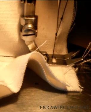

Ominięty jest jeden z punktów nawlekania - w załączniku zdjęcie z filmu. Nici są złej jakości albo gdzieś ulegają uszkodzeniu - popatrz na zdjęcie - widać jakieś zgrubienia. Mam nadzieję, że znajdzie się osoba, która pomoże. |
Ominięcie tego punktu nawlekania, u mnie, nie powoduje braku prawidłowego szycia. Też mam łucznika 466.

Proszę sprawdzić ustawienie chwytacza względem igły, poniżej pomocny link. Dla lepszej obserwacji proszę zdemontować płytkę ściegową i pierścień chwytacza, pomocne będą latarka oraz szkło powiększające.
http://serwismaszyn.republika.pl/chwyt.html |
