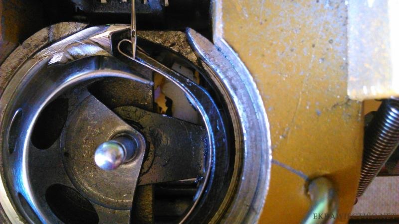

Poniżej zdjęcie z Łucznika 451, położenie chwytacza względem igły ma być identyczne jak w Łuczniku 466. Zdjęcie robione w trakcie ruchu igły w górę i zrównaniu się czubka zęba/zadzioru chwytacza z igłą, widać ten czubek powyżej oczka, prawidłowa odległość od oczka to 1 mm do 2 mm. Przy sprawdzaniu nie używamy silnika, ręcznie obracamy kołem maszyny, aby ruch igły był jednostajny i powolny. Pierścień chwytacza zasłania miejsce obserwacji, powinien być zdjęty.
Ps. na filmie widać spore luzy, dobrze było by sprawdzić zabierak, a przynajmniej sprężynę zabieraka (przy jej uszkodzeniu nie da się ustawić chwytacza). Zabierak to półksiężyc popychający chwytacz raz w jedną, raz w drugą stronę. Sprężyna zabieraka to blaszka przykręcona dwoma śrubkami do zabieraka, sprężynka spełnia ważną rolę, amortyzuje chwytacz i ogranicza luzy w jego pracy. --- Ostatnio edytowane 2015-10-18 17:14:22 przez bogdan --- |
