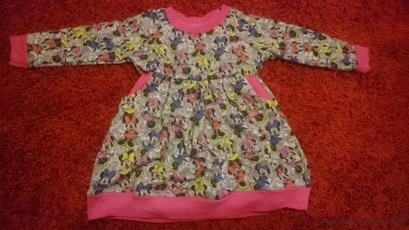

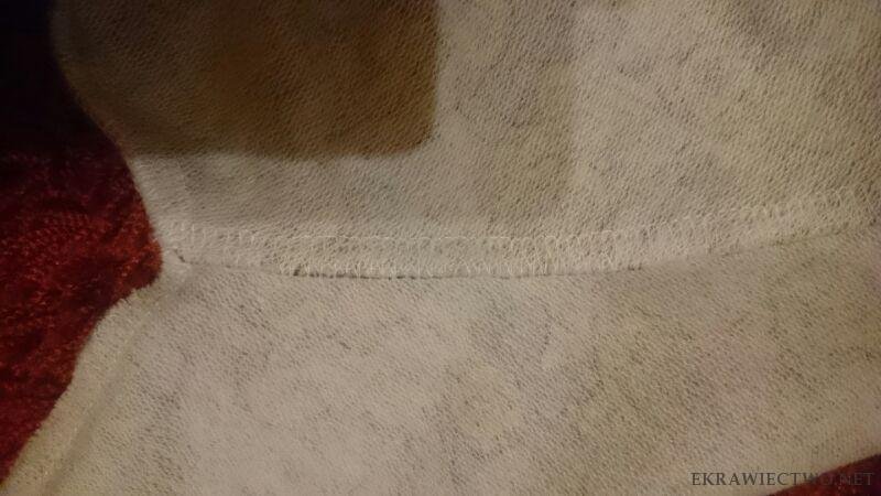

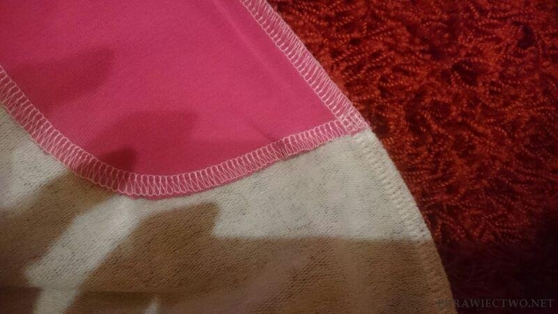

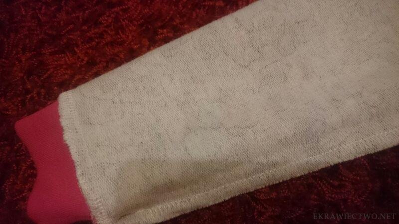

Aniu owerlok 3-nitkowy służy tylko do obrzucania.Natomiast 4-nitkowym można spokojnie pozszywac elementy, które szyjemy z dzianiny.
Np sukienka w załączniku: rękawy wszyte, boki zszyte,maniekty zszyte i wszyte, itd , wszystko na overloku. Maszyna jest tu potrzebna oczywiście,ale overlock przy szyciu dzianiny pełni ogromna funkcje, zdecydowaną wiekszośc szyjemy na owerloku. pozdrawiam Ania |
