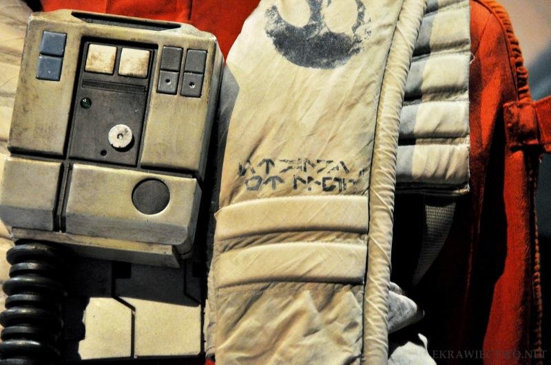

Rękawy i główny kombinezon są wykonane z innych materiałów.
Myślę, że kołnierz i marszczenie w środku wykonuje się z tego samego - krótkiego, o niewielkich szostkich włoskach materiału - bądź też sztruksu lub jakiegoś gatunku ... aksamitu. Zdjęcie ma słabą rozdzielczość i dokładniej o oryginale niczego się nie dowiesz.

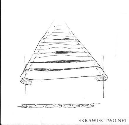

To marszczenie na środku nazywa się też "plisa" o ile się nie mylę, podobnie jak to demonstrował Zibi.
Tyle że nie maszynowa wersja.
Wybierasz sobie szerokość plisy, mnożysz lub dzielisz przez ilość i wychodzi ile materiału i zabierasz się do układania jednej koło drugiej, dość dokładnie. Na początku przypinasz je na szpilkach, po czym zaszywasz w pionie.
Później tylko rozprostować i zaprasować jak ci wygodnie. Sfastrygować z resztą i zszyć żeberka maszyną z resztą kurtki

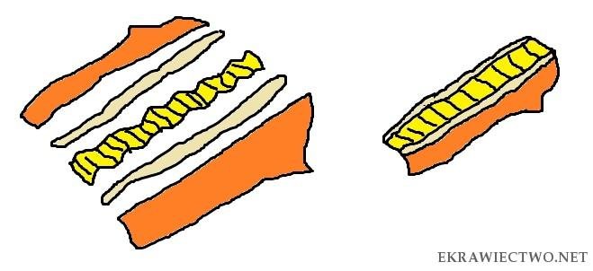

Zibiasz, coś takiego, jak pokazałeś na rysunku, już robiłam. Bałam się, że tak to się skończy... najwidoczniej niektórych rzeczy nie da się przechytrzyć i one człowieka ścigają jak sępy po pustyni. Chyba muszę się w końcu pogodzić z tym, że czeka mnie dużo dłubankowej roboty.
Koma, jak tak zdjęciom się przyglądam to coraz większe mam wrażenie, że oni te paski żeberek podszyli od spodu materiałem i dopiero potem doszyli na długości rękawów. Wzdłuż żeberek biegną gładkie brzegi, widać to na zdjęciach. Mogli zrobić tak, że podszyli je paskiem materiału, który był ciut szerszy od żeberek i po wywróceniu na prawą stronę powstały brzegi. Potem doszyli to do rękawów szew dając na linii łączenia żeberek i "podszewki".

Według mnie brzegi tych pasków z żeberkami są po prostu podłożone pod spód i przeszyte po wierzchu, blisko krawędzi. Wtedy już i tak jest dość grubo, bo w miejscu plisy spotykają się 4 warstwy materiału. Po co więc dokładać jeszcze jedną, czy dwie w przypadku podłożenia? To już i tak będzie sztywne! :)

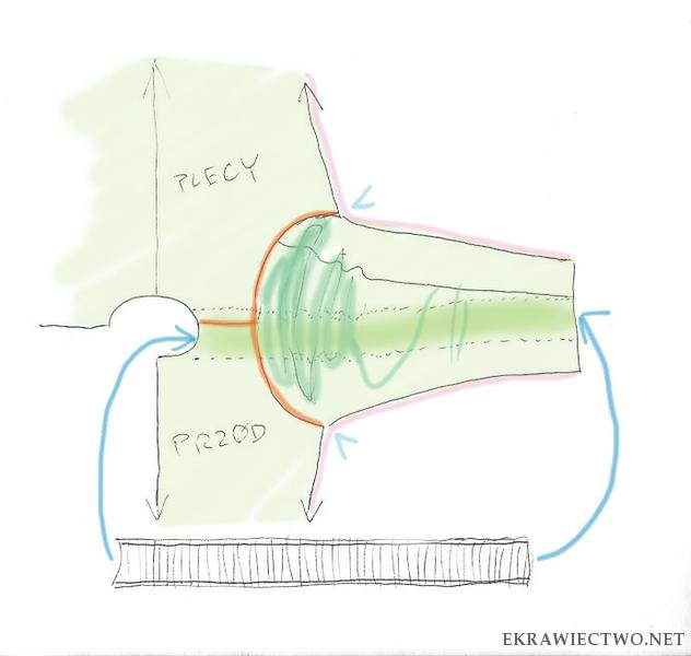

Wystarczy naszyć taki pasek na rękaw przed jego zeszyciem. A jeśli ma sięgać powyżej wszycia główki rękawa, do kołnierza - można zeszyć ze sobą przody i plecy tylko na ramionach, wszyć rękawy w podkroje, naszyć te paski, a dopiero na końcu pozszywać boki i wewnętrzny szew rękawów od pachy do dołu. Wiem, że to moze dziwaczne rozwiązanie i trochę nie po kolei, ale znacznie ułatwia robotę. Kiedyś w taki sposób uszyłem tunikę, czy bluzkę... Już nie pamiętam dokładnie... :)

Jeżeli tak, to oglądając film: materiał wyglądał na "ortalion" , kołnierz usztywniony był gąbką, a ściągacz jest przeszyty tak jak pisał Zibiasz i chyba był podszyty delikatną ociepliną.
Zibiaszu, fenomenalny pomysł :) Podrzucam szkic obrazujący, jak zrozumiałam Twój opis. Mam nadzieję, że wszystko przerobiłam w główce dobrze, popraw mnie proszę, jeżeli coś przekręciłam. Użyłam różnych kolorów, by lepiej było widać, która część gdzie ląduje.
Mario, rozważałam ortalion, ale udało mi się doszukać zdjęcia z wystawy, gdzie jest zbliżenie na materiał (zamieściłam je poniżej). Jest prążkowany zupełnie jak drelich. Z ortalionem wiele do czynienia nie miałam i nie wiem - może też ma takie prążki?
No tak trochę nie do końca to miałem na myśli, ale skoro dzięki temu coś Ci wpadło nowego do głowy - to Gitarka! :D
Ja myślałem bardziej o czymś takim, jak na szkicach;
1) plisowany pasek podłożony i przestębnowany wzdłuż brzegów,
2) najpierw zeszyte przody i plecy na ramionach, a rękaw wszyty tylko główką w podkroje (pomarańczowe linie). Później naszywasz pasek z pliskami (przerywane linie), a na końcu zeszywasz boki i wewnętrzny szew rękawa (różowe linie).
Mam nadzieję, że z rysunków już widać, o co mi chodziło? :)

Dokładnie, wyraźnie i bardzo mi się podoba :) dziękuję!

Ocieplacz plastikowy powinna Eire dostać w każdym sklepie z materiałami, ew. watolinę jak chce. Wyglądają te z przodu części raczej na sztywne gąbki obszyte materiałem.
Podobnie jak koszula, na grubą bawełnę, w rodzaju amerykańskiego denimu ale cieńszego od "zwykłego" dżinsu. Czy mnie tylko światło flesza tak myli?
