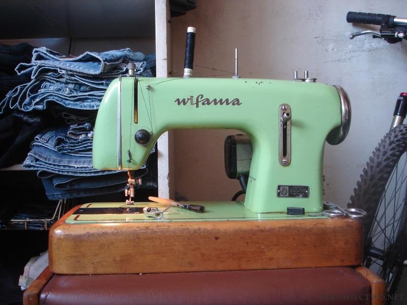

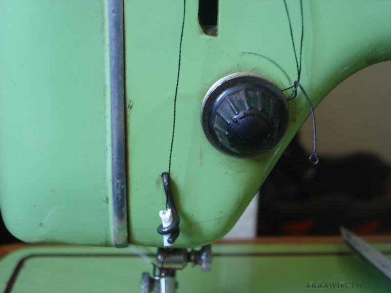

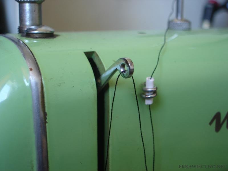

Kiedyś miewałem podobne niedogodności z moją starą Wifamą - nitka odwijała się zbyt obficie ze szpulki i przez to zaczynała się plątać o wszystko, co możliwe. Znalazłem na to panaceum w postaci tulejek w oczkach prowadzących (kawałeczki starego wkładu do długopisu), a zbyt swobodne obracanie szpulki spowolniłem przez napchanie do jej rurki papieru toaletowego Później zamiast papieru stosowałem inne wkłady do szpulek (watę, skrawki tkanin itp...), ale generalnie problem tkwił właśnie tam. Czasem odwijało się tak dużo nici, że zsuwała się ze szpulki i omotywała na trzpieniu, a wtedy wystarczy lekkie szarpnięcie i nić zerwana... Możesz też spróbować dodać po drodze jakiś punkt zahaczenia nitki, choćby na sąsiednim trzpieniu, żeby trochę jej ograniczyć swobodę plątania, ale nie stwarzać oporów. Natomiast kręcenie kółkiem na początku szycia już tak mi weszło w krew, że robię to bezwiednie nawet na Silverce, choć tego wcale nie potrzebuje! To działa trochę tak, jak ruszanie autem z zaciągniętym hamulcem ręcznym - w końcu ruszy, kiedy osiągnie moc na tyle dużą, aby pokonać opory tarcia - ale nagle od razu wyrwie z kopyta. Mechanizmy w maszynie też mają swoje wewnętrzne opory i trzeba im pomóc ruszyć. Ale to dosłownie leciutko pokręcić, o ułamek obrotu, naciskając przy tym pedał z wyczuciem. ________________________________________________________
