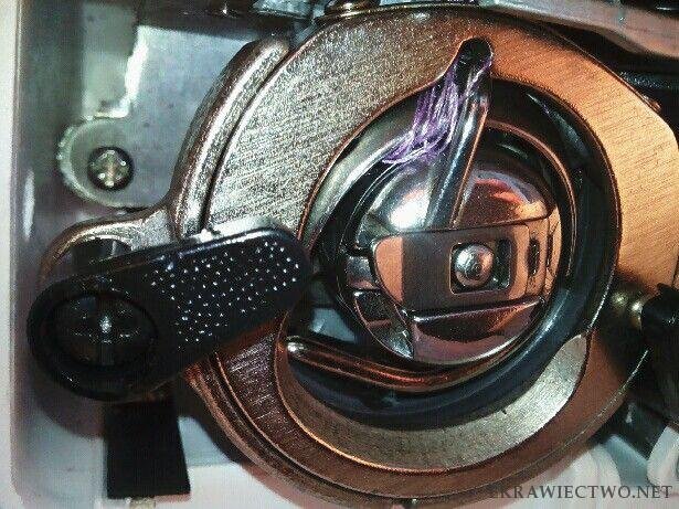

![]() Maszyna to łucznik Zofia 2015. W pewnym momencie zaczęło wciągać górna nitkę do bębenka, właściwie plącze się ona wokół chwytacza. Najpierw spada z bębenka. Kolo ani stopka nie działa, igła unieruchomiona, maszyna stop... Co chwilę. Błagam o pomysły! I dziękuję. Spróbuje dodać zdjęcie. Udało się. Tak wygląda bębenek i chwytacz, jak otwieram klapkę (igła zablokowana, jak widać nić spadła z bębenka i ciasno zaplątała się wokół chwytacza). --- Ostatnio edytowane 2016-04-14 08:26:17 przez bakteria --- |

Dziękuję za odpowiedzi. Niestety udało mi się tylko ze wszystkich możliwości (o których już czytałam wcześniej) jeszcze raz - dokładnie (opuszczona stopka) założyć nić górną i później poszyć może z 10 minut. Do blokady nie doszło i mam wielką nadzieję, że jednak mój błąd tkwił właśnie tu, bo kilka razy "uciekła" mi górna nitka i ją zakładałam na nowo, być może z opuszczoną stopką. mea culpa. Jutro - mam wielką nadzieję (niech ktoś wydłuży dobę o kilka godzin!!) - będę miała czas poszyć, więc wszystko się okaże, czy już maszyna działa, czy jednak nić się wplątuje w bębenek.
