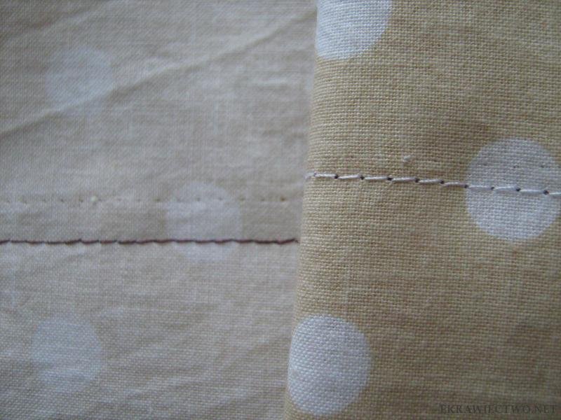

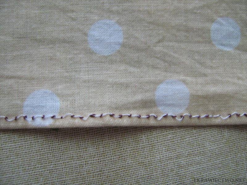

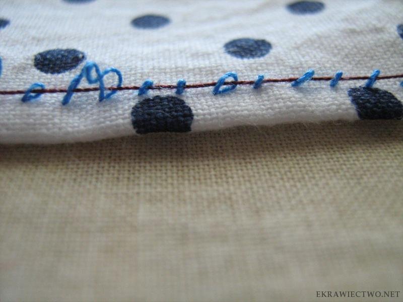

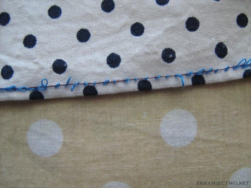

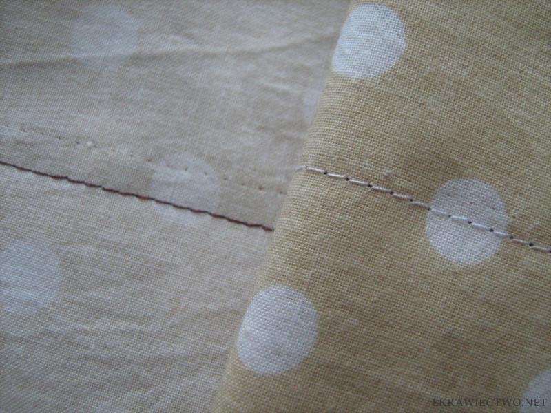

Oto jak moje "dzieło" wygląda na prawej stronie. Katastrofa

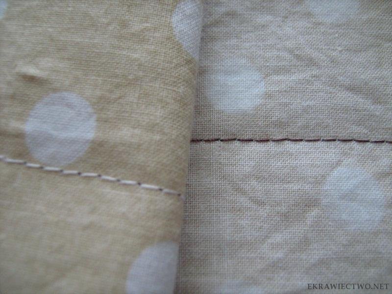

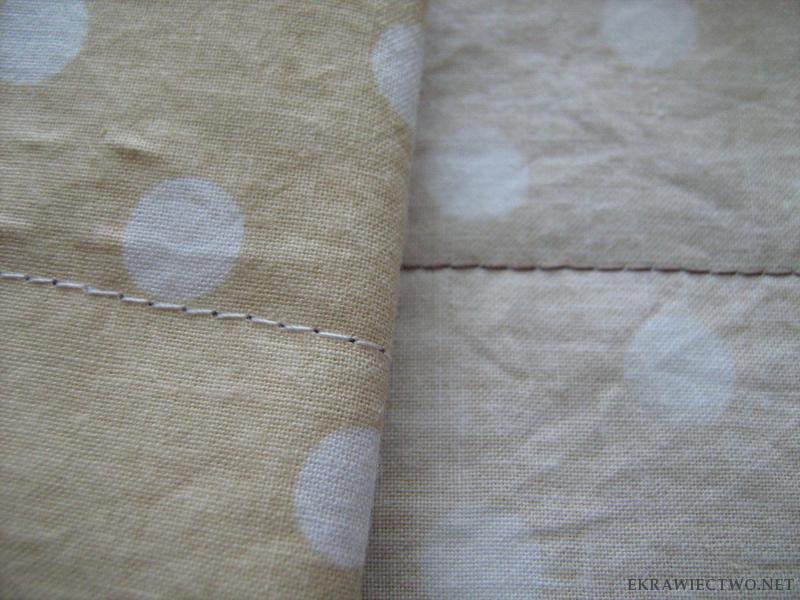

Dla pełnego obrazu przydałyby się jeszcze zdjęcia udanego przeszycia, o takim wspominałaś wyżej, inną stopką czy stopką do podwijania, wykorzystaną jako stopka uniwersalna - dokładnie na tych ustawieniach i z tymi nitkami - prawa i lewa strona.
I napisz proszę, jak masz ustawione naprężenie górne, czy ostatnio ustawiałaś naprężenie w bębenku? --- Ostatnio edytowane 2016-05-23 16:03:49 przez Fides --- --- Ostatnio edytowane 2016-05-23 16:18:12 przez Fides --- --- Ostatnio edytowane 2016-05-23 18:55:28 przez Fides --- |

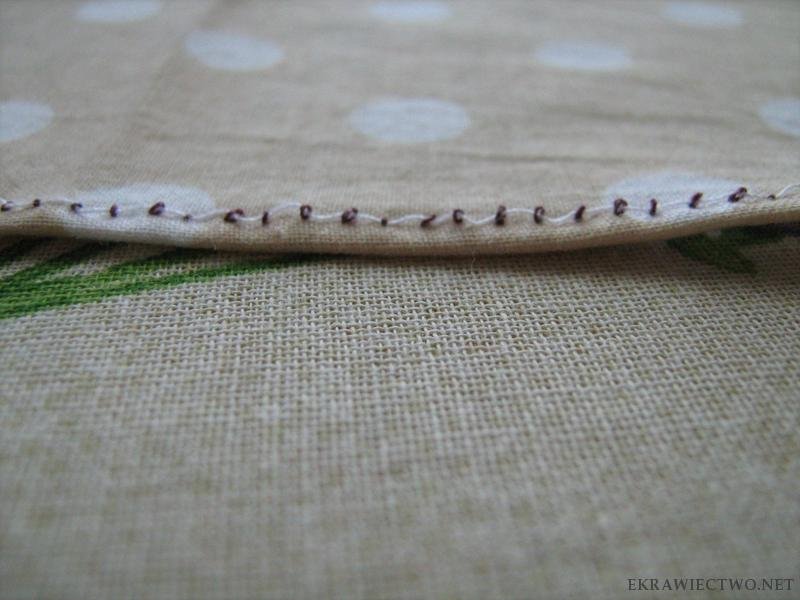

Na zdjęciach przeszyte są trzy warstwy materiału. Na tych samych ustawieniach szyłam, naprężenia w bębenku nigdy nie zmieniałam - jak dotąd wszystko się zszywalo jak trzeba. A górną nitkę na 2-3, przy podwijaniu jak naciągnęłam bardziej to szyło ciut lepiej do momentu aż doszłam do max i nitka co 2cm rwała się.
Ścieg pętelkuje na prawej stronie materiału ale pętelki są po spodem szytego materiału tzn. źle szyje pod spodem?
