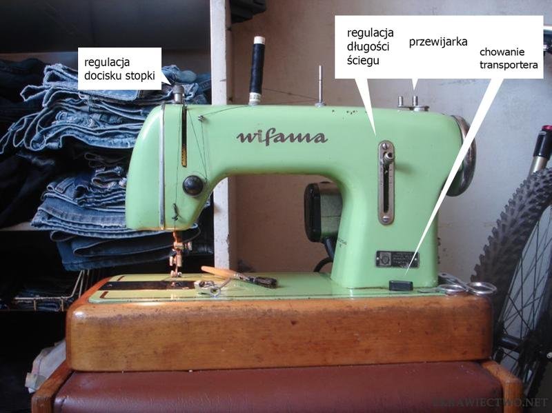

Fajna ta maszyneria! Aż szkoda by ją było złomować! Może da się jednak uratować? ![]() Faktycznie jest zapyziała, ale cóż się dziwić, skoro stała w szopie... Wiadomo, jakie tam panują warunki - raz gorąco, raz wilgotno, mróz, kurz, robalsony... No nie miała łatwo! Ale na pociechę podpowiem Ci, że jej mechanizmy są korbowe, czyli odporniejsze na przeciwności świata od zębatych! Wprawdzie jest tam parę precyzyjnych mechanizmów, np. chwytacz, ale tak prostych w działaniu, że jest duża szansa na reanimację. Oczywiście będzie z tym kupa roboty, ale może warto! Taka "machina czasu"... ![]() Wygląda na bliźniaczo podobną do mojej stareńkiej Wifamy, tylko nie widzę na fotkach pokrętła do regulacji docisku. Może po prostu brak śruby dociskowej? No i chowanie ząbków - u Ciebie jest pokrętło, a u mnie mała dźwigienka. To fajny gadżet, bo daje płynne chowanie transportera, tzn. może ciągnąć mocniej, słabiej lub wcale. Do cerowania, haftowania z wolnej ręki itd... Przewijarka działa w taki sposób, że zakłada się szpulkę bębenkową na ten prawy trzpień i obraca przewijarkę o ok. 30 stopni, żeby ją uruchomić. Tylko uwaga! Nie odłącza igielnicy! Igłę zakłada się płazińcem do igielnicy, od lewej strony. Czyli nawleka się od lewej. To bardzo wygodne rozwiązanie! ![]() Powodzenia z reanimacją! ![]() ________________________________________________________
Ostatni przegląd i regulacja łucznika 50 zł (pan dodał płytkę do ściegu prostego). Myślę, że porządne czyszczenie maszyny będzie droższe. O ile rdza nie zżarła środka, lakier można uzupełnić, a po wybebeszeniu środka nawet wypiaskować korpus i pomalować proszkowo (ok 150 zł) nowe chromy w specjalistycznym zakładzie - ok 400 zł kalkomania (tu już wymiękłam, ale znalazłam firmę w Polsce, która takimi się zajmuje. Jeżeli maszyna ma tylko stać to wystarczy wyczyścić, jeżeli szyć zabawa będzie większa.
