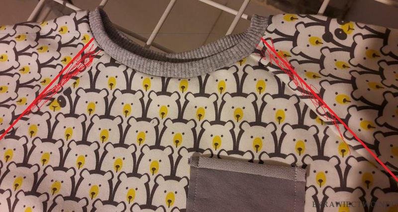

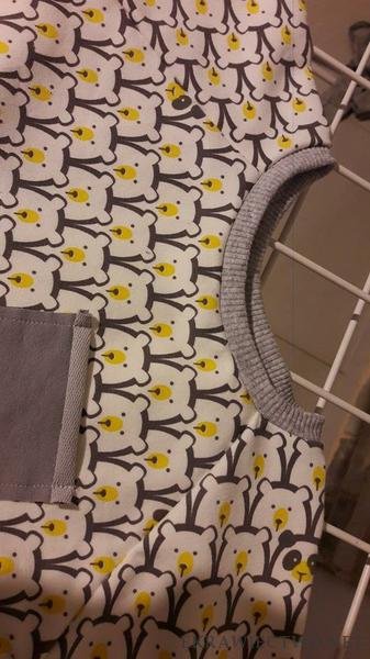

tak wyglada uszyty... sciagacz ladnie sie ulozyl; bluzka na synku jesli chodzi o rozmiar jest idealna natomiast przy szyi troche odslania ramiona przez co musialabym zakladac zawsze cos pod spod zeby zaslonic dekolt...

Rzeczywiście bardzo ładnie wyszło ![]() ________________________________________________________

![]() a korzystajac z okazji zeby do kolejnego wykroju nie popelnic tego bledu to musze wykroj sciac jak na zdjeciu rekaw z przodu i z tylu? czy wszystkie miejsca obciac tzn przod i tyl bluzki rowniez? czy wystarczy te rekawy obustronnie? |
Jeśli obetniesz cokolwiek przy dekolcie to on powiększy się więc przeciwnie, musisz dodać do szablonów w miejscach które tworzą dekolt.
Dopiero po napisaniu posta spojrzałam na zdjęcie, dobrze kombinujesz ale moim zdaniem powinnaś dodać po min. 1 cm do każdego elementu tworzącego dekolt. --- Ostatnio edytowane 2016-08-06 01:47:32 przez Warmijka --- |
