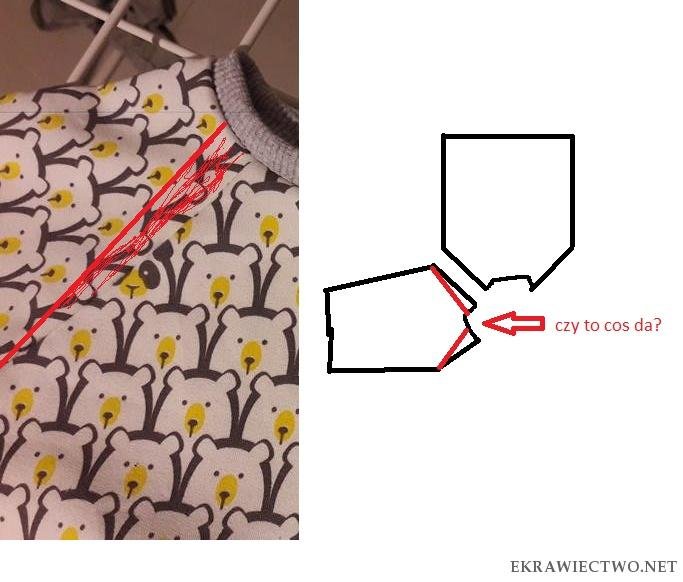

kurcaczki nie kumam
nie chce obcinac dekoltu bo domyslam sie ze poszerze jego wlot, chcialam obciac sciagacz ktory pomniejszony o obwodx0,7 dal i tak dosc szeroki wlot myslalam obiac szablon po linii ktore zalaczylam na zdjeciu - tzn nie przy dekolcie a po dlugosci rekawa co przy rekawie u gory spowoduje skrocenie tej czesci dekoltu ktora styka sie z ramieniem dobrze mysle? |

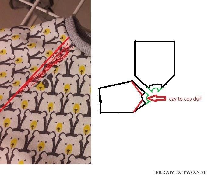

Da, owszem zmniejszy dekolt ale może popsuć kilka innych rzeczy.

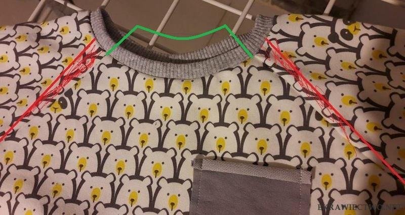

Lepiej zrobić tak ________________________________________________________

nie moglam skumac tego wydluzenia bo myslalam chyba o czym innym dziekuje a myslisz ze przy paszce wtedy tez analogicznie skrocic czy juz nic nie ruszac? |
Właśnie po to podnosimy sam dekolt, żeby już nic nie ruszać niżej jeśli tam jest dobrze.
Samo podniesienie lub opuszczenie paszki nic nie zmieni przy szyi, a może spowodować że będzie uwierać, lub zrobi się taki "nietoperek". Nie myli się tylko ten co nic nie robi, ja szyję lat naście, a już niedługo będzie dzieścia, a czasem mam takie zaćmienia, że jak w końcu dojdę co i jak to sama nie wiem śmiać się czy płakać ________________________________________________________
No właśnie to samo miałam na myśli
