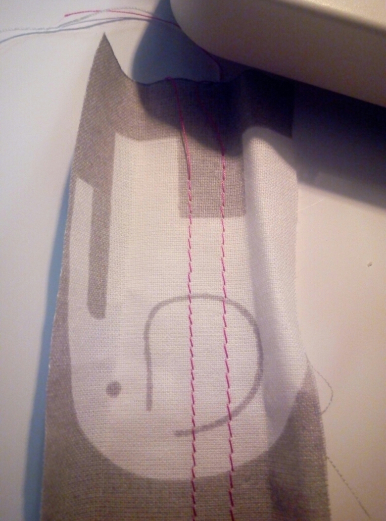

Mam dalej troche problem z wyciaganiem nici dolnej, ale moze to kwestia wprawy. W końcu wyciągnęłam dolną nić, maszyna zaczęła szyć Nie wychodza mi wszystkie sciegi, ale mysle ze to kwestia ustawien dlugosci i szerokosci sciegu. Ale powiedzcie mi czemu jak szyje sciegiem prostym to te nitki sa lekko pod skosem. Zerknijcie na zdjecie. |
Z lektury wpisu Bogdana, jeśli dobrze pamiętam i wpis, i autora, to ścieg prosty może tak wyglądać. (Nie mogę odnaleźć tego wpisu na forum). Spróbuj przeszyć podwójną warstwę tkaniny i wtedy zobacz, jak się układają nitki.
Moja Janome ma identyczny ścieg.Na początku próbowałam coś z tym zrobić jednak szybko uznałam że "ten typ tak ma" i dałam temu spokój.
