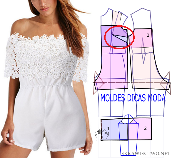

Zaczynam swoją przygodę z szyciem a wiedzę czerpie z internetu. W związku z tym czasami trudno jest znaleźć informacje na najbardziej podstawowe tematy. Przegladajac ostatnio wykroje wpadlo mi w oczy cos co mnie zaciekawilo i nie potrafie sobie wyobrazic do czego to sluzy. Mam wiec pytanie Czy mozecie mi wytlumaczyc co to jest, jak sie nazywa, do czego sluzy i czy zawsze jest potrzebne to wyciecie, ktore zostalo zaznaczone na zdjeciu czerwonym kolkiem? Szukam tez najprostszego wykroju, dzieki ktoremu bedzie mozna uszyc sukienke tak jak ta ponizej. Mozecie mi pomoc zeby taki znalezc? Gdzie szukac? Dla Was taka sukienka to pewnie kwestia paru chwil a ja z tym bede walczyc troche czasu pozdrawiam! |
Witaj to co zaznaczyłaś w kółeczku to zaszewka piersiowa przebiegająca od linii boku do szczytu piersi, można ją przenieść w różne miejsca, np: do pokroju szyi, do linii talii do linii ramienia itp., stosuje się ją najczęściej do odzieży dopasowanej do sylwetki kobiety, nie zawsze jest ona potrzebna bo są wzory konstrukcji bez zaszewki piersiowej najczęściej do ubrań luźnych np. w kurtkach.
Dziekuje
Czyli rozumiem taka zaszewka jest niezbedna zeby taka przylegajaca sukienka dobrze sie ukladala? Do ksztaltu tej zaszewki nalezy doszyc pasujacy fragment materialu czy po prostu zszyc jej krance? |
Należy zszyć jak każdą zaszewkę: czyli składasz zaszewkę na pół tak, aby linie się pokryły i po linii zszywasz. Po zszyciu bok przodu jest równy bokowi tyłu (przy prostych konstrukcjach).
