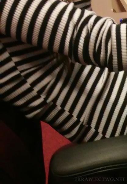

        Chcialbym prosic Was o pomoc Wszystko poszlo zgodnie z planem. Jak na pierwszy raz to jestem nawet zadowolony ale jako ze jestem perfekcjonista to nie daje mi spokoju pare kwestii. 1. Sukienka jest dzerseju, material rpzciaga sie bardziej na boki. Po jej zalozeniu dol sukienki troche podchodzi do gory i sie marszczy na biodrach. Zobaczcie na zdjeciu.
Czy macie moze jakies pomysly jak temu zaradzic? Probowalem jakos to podprasowac ale jakos ze to jest dosc elastyczne to flozelina odchodzi 2. Przy ramiaczkach i pod pachami material delikatnie odstaje. Szylem to pod konkretne wymiary a i tak jest problem. Jezeli chodzi o material pod pachami to domyslam sie ze material trzebaby odpowiednio podkroic przed zszyciem (zaszewka?) ale jak poradzic sobie z tym ramiaczkiem? Po prostu za duze?
Bardzo Was prosze o rady bo pewnie problem lezy w konstrukcji i wykroju biorac pod uwage ze wszystko sam zaprojektowalem i zszylem Pozdrawiam --- Ostatnio edytowane 2017-05-04 10:35:09 przez WiewWiew ---  |
 Sukienka jest za ciasna w biodrach. Materiał w naturalny sposób będzie podjeżdżał. Uwierz mi figura nic nie straci na atrakcyjności a całokształt będzie lepiej wyglądał jeżeli sukienka w tym miejscu będzie miała trochę luzu. Możesz próbować ratować sytuację wszywając taśmę silikonową do ubrań, ale to nie jest sposób stuprocentowy. 2. Przy ramiaczkach i pod pachami material delikatnie odstaje. Szylem to pod konkretne wymiary a i tak jest problem. Jezeli chodzi o material pod pachami to domyslam sie ze material trzebaby odpowiednio podkroic przed zszyciem (zaszewka?) ale jak poradzic sobie z tym ramiaczkiem? Po prostu za duze? Właściwie przy tak robionym zdjęciu odstawanie jest naturalne. Na jakiej podstawie robiłeś konstrukcję? Spróbuj podpiąć ramiączko od tyłu ale tylko od strony pachy, zobaczysz czy to coś da. --- Ostatnio edytowane 2017-05-04 16:09:42 przez Agniecha --- ________________________________________________________

        Moim zdaniem linia plecow przy rekawie powinna byc troche inaczej podkrojona, a pod sama pacha powinien byc taki dziubek 1- 2 cm wiecej..nie choczi mi zaszewke bo przy elastycznym materiale nie musi byc... spojrz na ten wykroj plecow : http://www.burda.pl/poradniki/artykul/skracanie-lub-wydluzanie-wykroju  |

        Dziubek rozumiem masz na mysli pod pacha takie bardziej ostre zakonczenie? W sensie zeby tego tak nie zaokraglac tylko zostawic spiczaste Wlasnie mialem pisac tez czy pod pacha mozna zrobic taka "zaszewke" i sie zastanawiam ze moze pomogloby to rowniez na odstawanie materialu. Mam na mysli takie wyciecie na wysokosci pachy jak nizej:
Kwestia tylko jak to wykroic tam zeby calosc sie nie pomarszczyla o nie ponaciagala --- Ostatnio edytowane 2017-05-05 13:59:19 przez WiewWiew ---  |
 Ten "dzióbek" wynika z taliowania wykroju i wcale nie musi być taki "ostry", bo jego ostrość zależy od tego jak wcięty ma być model. Jeżeli robiłeś wykrój na siatce, która uwzględnia zaszewkę barkową to też jest bardzo prawdopodobne,że pacha będzie odstawać. To czy pacha odstaje zależy też od krągłości pleców modela/ki oraz szerokości i głębokości pachy. A tak w ogóle tutaj masz wykrój na trykotową koszulkę z której spokojnie można zrobić sukienkę:

             Ja myslalam tylko o podkroju pachy, unikam takich skomplikowanych ciec i wykrojow, a zaszewka na plecach no nie, poszukalabym innego wykroju haha
        Zauwazylam ze niektore bluzki gdy sie rozlozy na plasko i zmierzy: od pachy do pachy to maja wiecej w obwodzie niz mierzac 15 cm nizej, chciaz dalej ida prosta- to jest to taliowanie? ale moze to kwestia jak Agniecha pisala ramiaczek- nie pachy, albo ze sukienka sie podciaga mozesz przymierzyc sukienke modelce i pospinac te zaszewki szpilkami tak jak na tym wykroju i zobaczyc co to daje... --- Ostatnio edytowane 2017-05-05 17:53:23 przez AsiaSu ---  |

        Wygladaja teraz ok Problem podwijania sie na biodrach przy poruszaniu dalej pozostal. Zastanawiam sie czy to dalej jest problem zbyt ciasnego zszycia. Moze to byc jeszcze kwestia zlej "linii" zszycia? Na drugim zdjeciu wrzucam lewa strone, przerywana linia to linia wykroju. W dalszym ciagu za blisko? Jeszcze moge na zewnatrz przwciagnac sciegiem prostym i spruc to co juz jest. Zyskam z pol centymetra z kazdej strony. A moze podprasowac flizelina? Pomozcie plis --- Ostatnio edytowane 2017-05-15 07:55:27 przez WiewWiew --- --- Ostatnio edytowane 2017-05-15 08:02:52 przez WiewWiew ---  |
