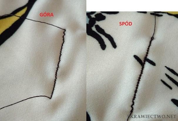

 nie myślcie, że zniknąłem  Mało czasu na cokolwiek ale wracam powoli do szycia   Mam cienką, elastyczną dzianinę jersey i nie jestem w stanie dokładnie wyregulować naprężenia nici żeby wszystko ładnie wyglądało. Czy możecie mi doradzić co tu można poprawić żeby szew wyglądał jeszcze lepiej? Nie mogę sobie z tym poradzić. Nie wiem już czy to kwestia nici a może powinienem wziąć cieńszą igłę? Jak najlepiej ustawić maszynę żeby szew był na tyle elastyczny że przy rozciąganiu trzyma a jednocześnie żeby to wszystko miało ręce i nogi? Widzicie, że szew jest krzywy (jak to poprawić?) no i z naprężeniem nici chyba jeszcze nie do końca jest ok. Bardzo proszę o pomoc   pozdrawiam! --- Ostatnio edytowane 2017-06-15 12:35:19 przez WiewWiew --- | |

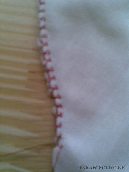

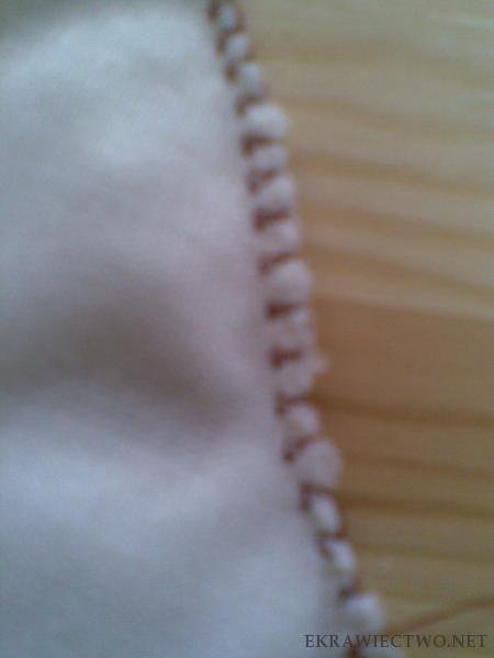

| WiewWiew, jak miło widzieć Cię znowu na naszym forum   . Nie wiem czy pomogę ale cieszę się że jesteś. Może spróbuj ustawić ten ścieg na mniej gęsty, czyli dłuższy. A tak z ciekawości zapytam - czy to ma być nietoperz? Ja niedawno szyłam - też z cienkiej dzianiny - ściegiem jak na zdjęciu. Moim zdaniem ten ścieg to taki "owerlokowy" jak ja baletnica,  ale tak opisany w instrukcji więc tak powtarzam. Może coś tam wypatrzysz, mój sprzęt fotograficzny dopomina się o emeryturę   . No to powodzenia   | |

| Niesamowite   Wielkie dzięki  Pomogło wydłużenie ściegu dosłownie o "jeden punkt" i od razu wszystko wygląda super   Ehh ja sobie zawsze wymyślę jakiś ciężki temat więc po raz kolejny walczę z kiecką  Jak skończę pierwszą wersję to się pochwalę   Jeszcze raz dziękuję!! |
