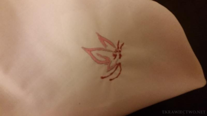

             Mam kolejne hafty powstałe na moim singerze. Tym razem troszkę drobniejszy projekt. Trzy motylki na poszewce poduszki. Uszycie poszewki wraz z haftem zajeło mi jedno popołudnie. Niedługo będą następne dzieła.

             Bajer. Przeglądałam filmiki na YouTube i sama mam zamiar spróbować,gdy tylko znajdę czas. ________________________________________________________
             Tak pięknie to wygląda, przypuszczam że stopka do haftowania to tutaj konieczna jest?
             śliczne motylki ________________________________________________________
