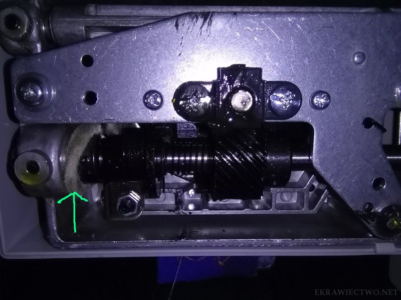

Niestety nic na dole nie widać ![]() https://photos.app.goo.gl/ckuyw37TsVDKw6t42 Koło bębenka mocniej nawet niż na tym filmiku rozmontowałam. Chyba spróbuję mejla wysłać do serwisu, bo widziałam na stronie adres, załączę zdjęcia i filmy. Najwyżej powiedzą żeby przysłać. Ech... ![]() |
A tę część wskazaną strzałką ruszałaś? Przesunęłaś?
Patrzyłam na to, ale nie ruszałam. Wygląda na obsunięte? Trzeba to ulożyć jakoś?

No, ale tym razem maszyna wymaga wymiany części, a potem regulacji. Ta część oznaczona strzałką jest moim zdaniem pęknięta, a czy jest przesunięta - tak. Możesz porównać zdjęcie z kadrem z filmu https://youtu.be/cxJg5MTYmOU?t=2m27s --- Ostatnio edytowane 2018-02-14 10:23:27 przez Fides --- |
Faktycznie, zerknęłam i maszyna jednak jedzie w świat, widać że inaczej ta część wygląda.
