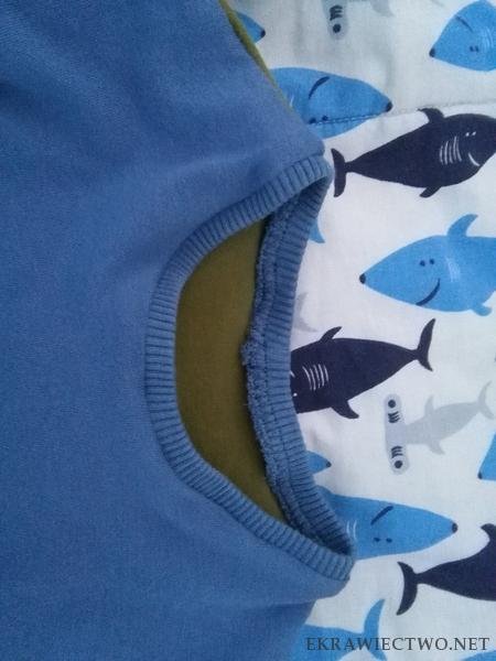

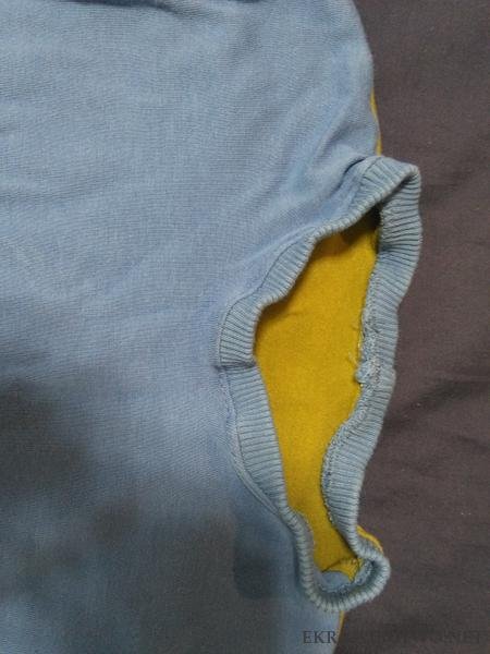

Poprawiłam dziś kołnierzyk w koszulce, skróciłam ściągacz i użyłam tego szwu. Jak syn wróci z przedszkola, będziemy testować ubieranie :) (Na zdjęciach ta sama bluzka, przed i po poprawce, światło było inne przy robieniu zdjęć i przekłamało kolory).
Susanno działa ten szew, dziękuję! :)
Na razie mam test tylko na tej jednej koszulce, ale dużo chorowaliśmy, mam nadzieję że uda mi się niedługo na kolejnych ubrankach wypróbować :)
Chyba problemem u mnie jest też głębokość dekoltu. Ostatnio syn na moją założył koszulkę "kupną" i miała o wiele szerszy dekolt.
