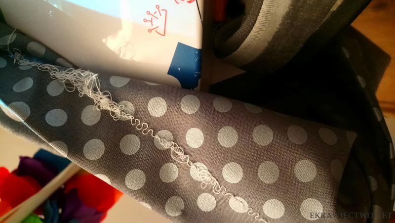

 Dopiero zaczynam swoją przygodę z szyciem i już powoli się zniechecam. Skracacalam sobie parę par jeansów. Próbowałam też przerabiać sobie bluzki i zwężać spodnie. Czasami udaje mi się i wychodzi nawet nawet..a czasami coś jest nie tak. Nie wiem od czego to zależy. Bardzo często zdarza się że podczas szycia maszyna się "zacina" i nitka jest tak naprężona (głównie ta dolna) że maszyna nie chce szyć i słychać stukot..probujac kołem szyć ręcznie na początku nie chce ruszyć.. Pokrece przód tył i nagle zaczyna szyć.. Naciśne pedał i kawałek szyję a za jakąś chwilę znowu jest ten sam problem. Poza tym o ile z pierwszej strony szycie jest ok i nic się nie dzieje to z drugiej strony nitka jest tak poplątana że szok.. Szyję na maszynie łucznik model Laura 555. Proszę o pomoc | |

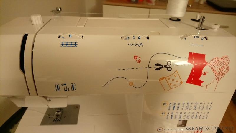

| Jeśli szyje na Łuczniku powinna zgłosić to serwisowi gwarancyjnemu, Roksanitko   Bardzo możliwe, że to problemy  z elektrycznym napędem,jeśli bzyczy a później zaczyna nagle szyć. Jeśli są problemy z regulacja albo 1. coś powstrzymuje materiał (np. pozostawiona zaczepiona nitka) 2. np. stopka ściąga materiał. 3. napięcie dobrze jest naregulowane (dla większości materiałów jest to ok. 3 w przypadku Łucznika )- to nazdjęciu wygląda na zbyt małe, musisz też w zależności od materiału je zmieniać na kółku. Dla płócien bawełnianych o dużej przepustowości ściegu, NIE DZIANIN - napięcie jest niewielkie. Jeśli to starsza maszyna,a serwis jest pogwarancyjny, dobrze założyłaś nitki, bębenek "trzyma" nić dolną a "góra" po napięciu nici górnej"nie reaguje", i nie ściągasz nici dolnej pociągając z tyłu chcąc ją "odciąć" to być może coś jest z tarczą napięciową. Inna częsta przyczyna: 4. igła jest tępa i zaczepia o materiał KAŻDA sprawna maszyna powinna "słuchać maszynisty".  obojętne, jak się nazywa. Mój stary Łucznik 880 szyje do dziś,teraz po naoliwieniu o dziwo sprawnie, i to w rękach kobiety w wieku starszym, która niewiele ma wspólnego z krawiectwem. Stary Łucznik babci - tylko z zygzakiem,potwornie ciężki szył jeszcze 20 lat temu, od tej pory go nie otwierano. Twoja Laura być może nie jest ideałem, ale TAK szyć nie powinna   Mam też droższego Łucznika "z górnej półki" - jest cichy i szyje dobrze po gwarancyjnym "ustawieniu". Isabelka II to maszynka "zwykła niezwykła" na którą złego słowa nie pozwolę powiedzieć. Mistrzyni uczyła nas na przedpotopowych stębnówkach przemysłowych marki Łucznik. Były to maszyny, które im starsze tym były "lepsze", jak wino "  Tyle, że wał napędowy był z zewnątrz.  . Chociaż te "nowe "ee.. plastikowe wywaliła. Spróbuj na spokojnie poćwiczyć ustawienia dla różnych materiałów   @lawinko, ona nie ma śrubeczek na dole, ona ma pewno dziurkę na nitkę i plastikowe zamknięcie z góry, jak większość maszyn; Elny, Łuczniki, bertiny...Musi pociągnąć nić z dołu w przeciwnym kierunku do ruchu wskazówek zegara i zaczepić ją o tarczkę z boku bębenka, inaczej nić będzie bez napięcia i będzie się plątać   Izunia uwielbiała jeans, moje próbne kawałki są właśnie na tym materiale robione. Neopren też szyłą. Laura jest do szycia materiałów delikatnych, podobne jak stare Łuczniki z lat 80dżinsy szyj ostrożniej. Czesto przyczyną jest igła, wyginana często do przodu, albo za cienka do materiału. Materiał powinno się ciągnąć do tyłu, po to jest stopka,żeby nić miała "OPARCIE". ________________________________________________________ Nie ma rzeczy niemożliwych. Są tylko bardzo nudne i czasochłonne.  | |

| Szyję od niedawna tak jak wcześniej wspomniałam.. Jestem samoukiem i na początku próbowałam wszystkich pokretel i sprawdzałam do czego służą.. Nie mam pojęcia jak ustawione były te pokretla fabrycznie albo.. Inaczej.. Jakie jest ich uniwersalne ustawienie? Przypomnę, że szyję jeans i ewentualnie jakąś cienka tkaninę jak na pościel..
 Dziękuję za cenna uwagę odnośnie szpulki z bębenka - sprawdziłam ja i okazało się, że faktycznie była zbyt luźno nawinieta na szpulke.. Nawinelam raz jeszcze nitke na nową szpulke i szyję się o niebo lepiej. Wiem, że moja maszyna nie jest idealna, bo zapłaciłam za nią 400zl.. Apetyt rośnie w miarę jedzenia, więc jeśli się wkręce na pewno będę mierzyć wyżej, ale na razie musi mi starczyć taka jaka mam  w sklepie w którym ją kupowałam była w tej cenie jest Karina 910. Nie znalazłam zadnych opinii w internecie na temat tych maszyn dlatego wizualnie ocenilam, która będzie lepsza. Macie jakieś opinie na temat maszyny, która posiadam? Dziękuje za wszystkie pomocne odpowiedzi. | |

| 1. Instrukcja obsługi
 2. Instrukcja obsługi 3. Instrukcja obsługi Pokochaj ją. Kołem ręcznym kręcimy tylko do przodu. Szytego materiału nie ciągniemy do tyłu!!! Lekko popychamy przed stopką, mechanizm transportera sam przesuwa materiał. Podejrzewam, że kombinując pokrętłami jak popadnie, rozregulowałaś maszynę. Na spokojnie, z instrukcją, oczyść pędzelkiem okolicę chwytacza (str.41 instrukcji), transportera, załóż poprawnie nową igłę, najlepiej grubości 80 lub 90, nawiń nić na szpuleczkę, załóż od początku do końca nić górną, potem dolną, ustaw prawidłowe naprężenie nici dolnej i górnej (str.14 instrukcji), przeciągnij dolną na wierzch, obie przełóż do tyłu maszyny. Igłę ustaw w najwyższym położeniu obracając kołem zamachowym do przodu. Podłóż kawałek łatwego materiału (płótno, len, przeciętnie gruby jeans), opuść stopkę, długość ściegu ustaw na średni, ustaw ścieg na pojedynczy prosty (chyba, bo nie znam tej maszyny, posiłkuję się instrukcją ze strony Łucznika, w sposób następujący: pokrętło długości ściegu na kropkę, pokrętło wyboru ściegu na literkę A), lewą ręką chwyć od tyłu maszyny końce obu nici i materiał a prawą ręką kręć delikatnie koło zamachowe (do przodu, jak zwykle), jednocześnie z wyczuciem naciskaj stopą regulator prędkości. Mam nadzieję, że ruszy i będzie szyć. Czasem trzeba odczekać, spokojnie wszystko pozakładać, ponawlekać od nowa i z nadzieją spróbować szyć. Cierpliwości, wszystkiego się nauczysz, ale to trwa. I nie ma co zwalać winy na maszynę. Maszyna sama nie szyje, my już też nie szyjemy ręcznie, więc dopiero razem możemy coś zdziałać. Im lepiej poznasz swoją maszynę, im lepiej będziesz ją traktować, tym lepsze będą efekty Waszej współpracy. Powodzenia! |
