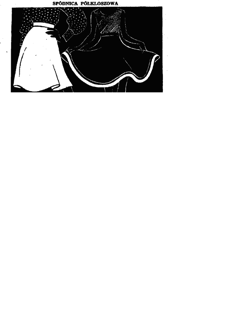

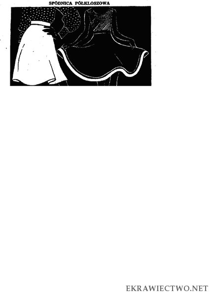

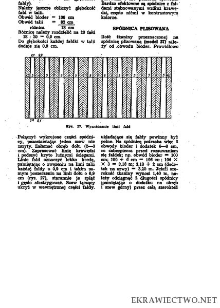

Jeśli masz wełnę z poliestrem, typu merino, klosz albo półklosz da się zrobić. Trzeba tylko ...przemianować. Klosz tak zwany ... (nie chodzi mi BBCode z obrazkamy, przepraszam, z galerii naszej import zrobię, co prawda są to stare zdjęcia, to z merino to z klinów z kursu zawodowego na krawcową ![]() https://ekrawiectwo.net/accounts/1297/album/29653/ --- Ostatnio edytowane 2018-08-29 13:43:39 przez Koma --- ________________________________________________________
szyje się inaczej, inaczej spódniczkę plisowaną z wełny, np.kilt, który kiedyś szyłam, co prawda z elanobawełny, ale rzeczywiście jest to inna szkoła jazdy na maszynie. Dlatego poinformuj proszę bliżej, jakim sposobem wyszło ci 2m materiału od dołu, bo nawet ja nie wierzę w cuda...
https://ekrawiectwo.net/accounts/1297/album/9960/ --- Ostatnio edytowane 2018-08-29 13:36:09 przez Koma --- ________________________________________________________
