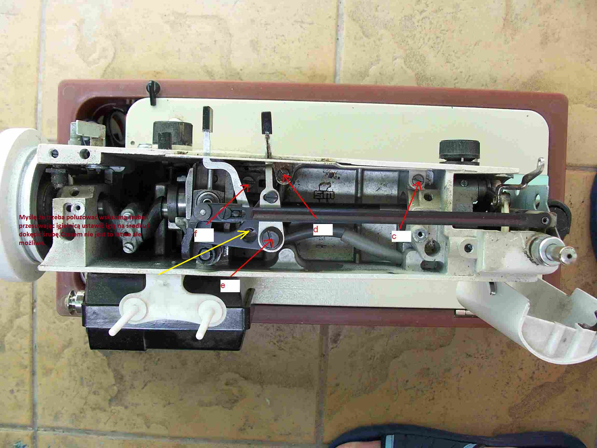

Czy po ustawieniu dzwigni na zygzak igła przy lewym skrajnym położeniu a następnie przy prawym skrajnym położeniu ma jednakową odległość w otworze płytki ściegowej od brzegu otworu?

Myszek, jest bliżej lewego brzegu - jeżeli szyję ściegiem prostym i ustawiam igłę lewo-prawo. Przy zygzaku "na ful" czyli 5 - też bliżej lewego ale różnica bardzo mała, szeroki zygzak jest prawie symetryczny. No i w pierwszym poście namieszałam bo napisałam że igła przesunięta w prawo, przepraszam. Ponad wszelką wątpliwość jest przesunięta w lewo.

Trochę na zdjęciu zle widac tą śrubę ale wydaje mi się że chodzi otą ,Lub trzeba szukać obok drugiej śruby ,w dzwigni widać otwór jajowaty a w nim dokręcona śruba

Dawno naprawiałem takiego Łucznika i chyba z tą dzwignią to chyba wprowadziłem w błąd. Chyba mamy na mysli inne dzwignie.Brakuje mi dokladnego zdjęcia żeby pokazac miejsce w ktorym miejscu jest ta regilacja.Napewno noe chodzi p śrubę którą chciałaś odkręcić.Jak znajde w internecie zdjecie i czas to jeszcze raz spróbujemy.

Później po godzince czy więcej odrobiną oleju, zresztą niech mechanik powie, ale to powszechny sposób wśród "mechaników roverowych", musi i w innych maszynach działać. A ja w końcu dałam spokój nerwom i zapytałam serwisanta, mówi żebym odkręciła płytkę ściegową i obejrzała przebieg tego zygzaka i położenia tej igły metallic, ii gdzie to zahacza ![]() ![]() A tak jak ![]() ________________________________________________________
