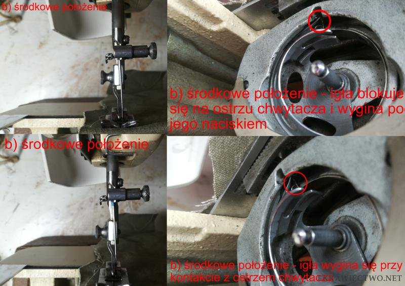

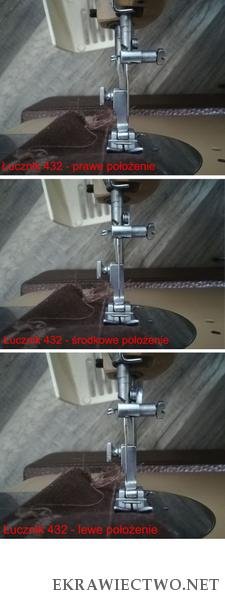

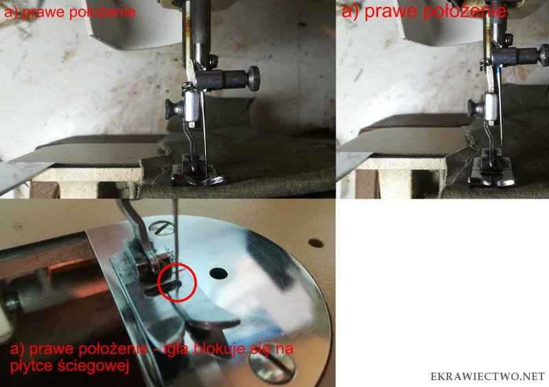

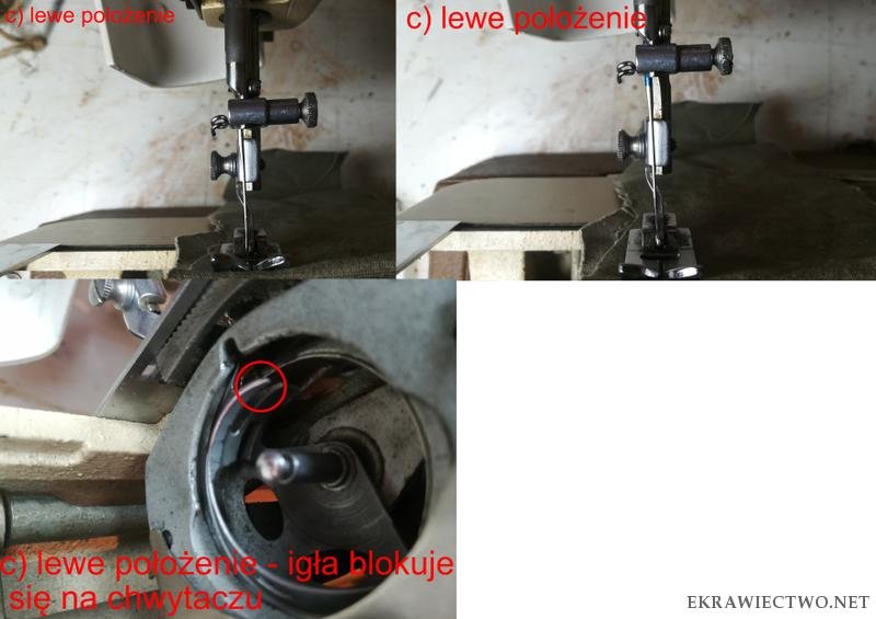

nie raz odwiedzałam już forum i nie raz rady forumowiczów mi pomogły Tak jak w temacie. Podczas szycia na Łuczniku 466 złamała mi się igła i po wymianie na nową problem się powtarzał. Zauważyłam jednak, że zamontowana nowa igła jest nieco skrzywiona... I z tego powodu właśnie się łamie. W zależności od położenia igły łamie się za każdym razem w inny sposób i tak: a) w prawym położeniu igła blokuje się na płytce ściegowej b) w środkowym położeniu igła blokuje się przy wyciąganiu w górę na ostrzu chwytacza i wygina pod jego naciskiem c) w lewym położeniu igła blokuje się na chwytaczu Do każdej z tych sytuacji załączam odpowiednio opisane zdjęcie oraz zdjęcia ułożenia igły. Dorzucam też zdjęcia z inną igłą. Dla porównania dołączam też zdjęcia położenia igły w innym moim Łuczniku 432, gdzie w porównaniu do Łucznika 466 igła jest zamontowana zdecydowanie "prościej". Wydaje mi się, że problemem jest właśnie to, że igła, mimo iż prawidłowo zamontowana, jest jednak skrzywiona i jedyne co mi przychodzi do głowy, to to, że igielnica się... wygięła? Albo rowek, w który wkłada się igłę jest nierówny i przy dokręcaniu igły ta się wygina. Będę bardzo wdzięczna za wszelkie wskazówki, co mogło spowodować taki problem oraz oczywiście za wszelkie sposoby jego rozwiązania - szyję sporo, a w tym momencie mam dwie maszyny... I w każdej z nich coś nie działa (wspomniany Łucznik 432 ma z kolei problemy z transportowaniem materiału, ale to nie jest jego temat |

Mogą być dwie możliwości.
1. Uszkodzony uchwyt igły. Można dla sprawdzenia przełożyć z drugiej maszyny Łucznik 432, potwierdzi to lub wykluczy problemy z uchwytem - czynność prosta do samodzielnego wykonania. 2. Przestawienie ustawień lub uszkodzenie w zespole igielnicy z możliwym (ale niekoniecznie) przestawieniem ustawień chwytacza - czynności dla mechanika, lub osoby znającej zasady działania maszyn do szycia i posiadającej umiejętności ich naprawy. |
bogdan, popatrz jeszcze dokładnie na ostatnie zdjęcie, lewy górny róg, igła w prawym położeniu. Na moje oko to igła "nie trzyma pionu", może tu tkwi przyczyna.
Najczęściej to jednak igielnica problem występuje po walnięciu np w zamek i złamaniu bądź wygięciu igły.Siła uderzenia przestawia mechanizm.
Szpec od maszyn
Oczywiście "nie trzyma pionu", dlatego podałem 2 punkty z diagnozą i sposobem naprawy.

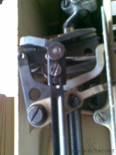

Moi drodzy, proszę poradźcie co mam zrobić. Pisałam kiedyś, że mojemu Łucznikowi 466 "zafundowałam" matic - by było mi łatwiej wymieniać stopki (nie mogę odnaleźć wątku dlatego podpięłam się tutaj. Wybacz Hachiko). Mechanik który to robił popełnił jakiś błąd w sztuce i teraz igła ustawiona centralnie jest leciuteńko przesunięta w lewo i to troszkę utrudnia szycie. Próbowałam sama to wyregulować ale niestety nie mogę poluzować wkręta który - jak mi się wydaje - służy właśnie do regulacji położenia igielnicy w prawo-lewo. Po prostu trzyma jakby był zespolony na wieki. Ale to chyba niemożliwe? No chyba że źle mi się wydaje i regulację robi się zupełnie inaczej.
--- Ostatnio edytowane 2018-09-03 23:43:04 przez jakłucznik --- |
Powstaje pytanie czy igła nie jest centralnie w otworze płytki ściegowej czy w wycięciu stopki dociskowej?
Jeżeli w nie jest na środku otworu w stopce to na pewno nie reguluje się tego w miejscu wskazanym na zdjęciu. |
