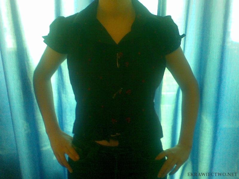

Wybaczcie jakość zdjęć, ale aparat padł i facet użył komórki do robienia zdjęć.

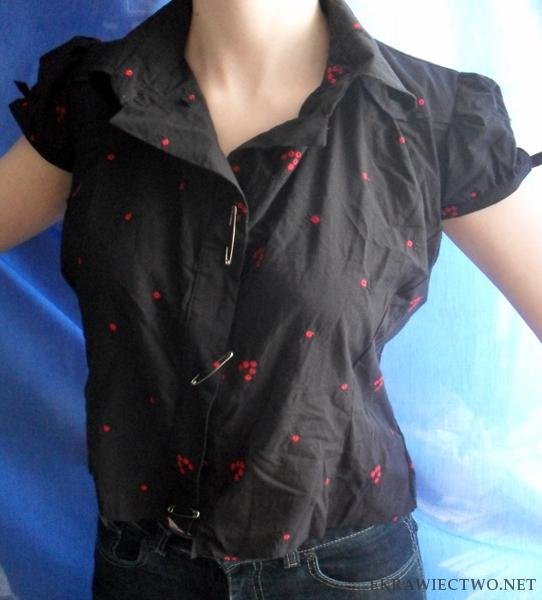

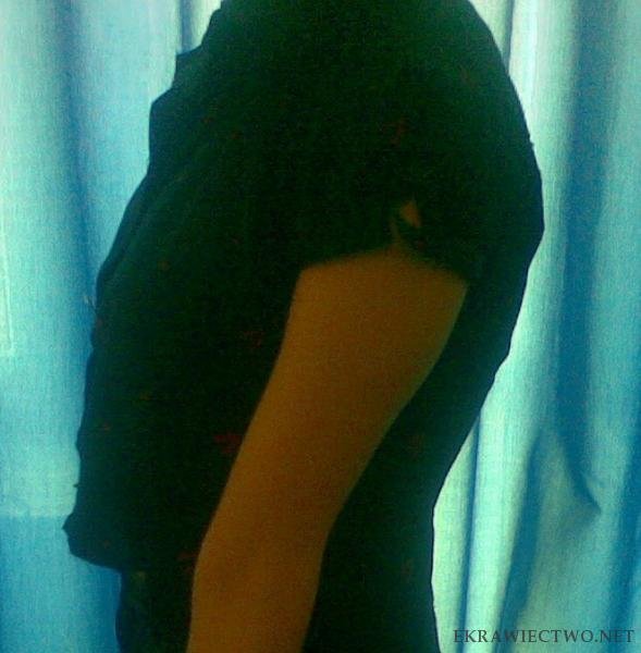

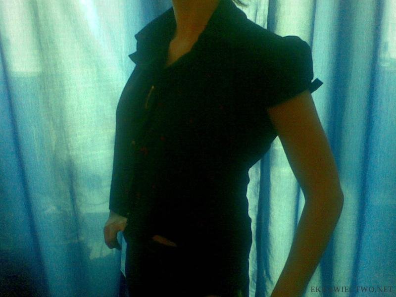

Bluzka - porażka. Wykroiłam ją rok temu, zszyłam jakiś czas temu. Na wykroju (rozmiar 38), powiększyłam w niej część biustową, nie pamiętam już o ile cm, pewnie o 6. Zamieszczam poglądowe zdjęcie rysunku technicznego, gdzie widać jak jest szyta i dlaczego mam problem z poprawieniem jej. Bluzka jest za krótka (miałam przedłużyć, ale zapomniałam o przedłużeniu plisy przodu, a nie miałam już więcej bawełny na ponowne wykrojenie), więc traktuję ją raczej jako próbkę wykroju. Niestety - bardzo nieudaną próbkę. Z przodu jest za szeroka o jakieś 10 cm (w biuście ok, może wyglądać na za dużą, ale przy zebraniu materiału na dole ładnie się dopasowuje). Z tyłu za szeroka o jakieś 8 cm. Na zdjęciu bocznym widać efekt Quasimodo w ciąży. Wyglądam jakbym miała garba, nie umiem wymyślić jak zebrać materiał. Plecy mam po prawej stronie, łokieć musiałam dziwnie wygiąć, żeby było dobrze na zdjęciu widać przód i tył jednocześnie. Teoretycznie, liczne zaszewki dopasują w talii bluzkę, ale nie wiem jak przeprowadzić zaszewki przy tego typu cięciach (szczególnie z przodu). Z tyłu zwykłe zaszewki pionowe powinny teoretycznie wystarczyć, ale one nie zlikwidują mi tego garba na plecach, który tworzy się tuż pod miejscem łączenia karczka tyłu (tak chyba nazywa się ta część ubrania?) czy też powiedzmy umownie górnej części tyłu. I przyznam, że nie wiem czy zamiast zaszewek nie powinnam spruć całej bluzki i zwężać przy tych cięciach zamiast dopasowywać mnóstwem zaszewek. Podobne garby tworzą mi się tuż nad biustem, od strony pach. podejrzewam że drobne zaszewki poprzeczne (pewnie totalnie niefachowe) wystarczyłyby, żeby dopasować to miejsce bez prucia rękawów. Co z tym zrobić poza spaleniem/wyrzuceniem? --- Ostatnio edytowane 2011-05-07 14:22:18 przez Mrufka --- |
No tak. Francuskie cięcia nie cierpią grzebania przy nich. ![]() Myślę, że garby na plecach to efekt zakładek wychodzących z karczka tyłu. Dziwny pomysł. Prawdopodobnie możliwy do przepchnięcia tylko przy bardzo lejącym się materiale. Zlikwidowałabym te zakładki i przedłużyłabym zaszewki aż do samego karczka. Czy przód poszerzałaś na obu częściach - środkowej i bocznej? Być może trzeba będzie zwęzić go wzdłuż szwów, ale nie zbierając jednakowo z obu brzegów szwu. Być może - bardziej z części środkowej, mniej od strony wewnętrznej. Rozprułabym szew tak, żeby był złączony przy szwie rękawa i poniżej biustu i próbowałabym różne wersje spinania. Żmudna praca się szykuje, ale myślę, że bluzka da się uratować. Nie wyrzucaj przed próbami poprawienia. Nawet, jeśli nie będziesz jej nosić, to niechcący zrobił ci się świetny poligon poprawkowy. ![]() Ania --- Ostatnio edytowane 2011-05-07 15:26:21 przez czeremcha --- ________________________________________________________

Powiększyłam ją jedynie w biuście, zrobiłam tak, że skleiłam ze sobą wykroje przodu i dalej zgodnie z instrukcją powiększania powiększyłam o 2-3 cm (więc na całość to 4-6 cm więcej). No wiecie, rozcinając prostopadle i przesuwając na bok o te cm, a później podklejając i malując łagodną linię. Na dole naprawdę nic nie dodawałam, ale też i nic nie odejmowałam, chociaż przeważnie to robię (przy sukienkach co prawda, a nie bluzkach).
Przepraszam jeszcze za zdjęcia, ale aparat odmówił kompletnie posłuszeństwa i rozładowuje się w kilka sekund, więc zdążyłam zrobić jedno zdjęcie przodu. A jeszcze materiał jest czarny, więc nie widać szczegółów. Poligon poprawkowy - no niestety, odrobinkę się cieszę, bo się czegoś na pewno nauczę. A motywacja jest taka, że wykroiłam rok temu 3 bluzki z jednego wykroju, każda z innymi rękawkami i kieszonkami, więc muszę je poprawić przed zszyciem, w oparciu o tą bluzkę :/ Czeremcho, ale w takim razie przy dopasowywaniu cięcia francuskiego przodu nie da się przy nim zrobić jakichś zaszewek i muszę tak spiąć, żeby od razy bluzka była dopasowana, prawda? I wtedy te cięcia muszą iść pionowo i tutaj jak rozumiem może być tak, że z jednej części odejmę więcej, a z drugiej mniej? Nie bardzo wiem Magdo o co Ci chodzi ze ściąganiem wymiarów - są jakieś specjalne sposoby? Ja robię to jak w Burdzie, potem załamuję się nad tabelką, bo mam wyniki rozrzucone po niej od rozmiaru 36 do 44. Ostatecznie wybieram rozmiar 38 z nieelastycznych, a 36 lub 38 z elastycznych (36 z już sprawdzonych wykrojów, w których mam pewność, że są za luźne). Czasami sprawdzam też na wykroju, ale przyznam że nie potrafię tego robić na wieloelementowych wykrojach, zwłaszcza nieelastycznych. Na konstrukcji się nie znam, poprawiam dopiero od niedawna ubrania na wykrojach (biust zmieniałam w sumie od dawna), więc są to poprawki na bardzo prostych wykrojach. I są to poprawki w stylu: mierzę po wykroju, wychodzi mi 80 cm w talii, a ja mam 70, więc odejmuję po 2 cm z każdej strony na przodzie i tyle, a potem maluję łuk, żeby to łagodną linią schodziło do talii. Czasem dodaję zaszewki, ale o wiele rzadziej, bo czasem się kończy tak, że z zaszewkami oryginalnymi, mam np 16 zaszewek pionowych w ogóle. Magdo, jeżeli masz jeszcze ochotę zrobić zdjęcia i opis to ja chętnie poczekam, bo nie ciągnie mnie do poprawiania tej bluzki dzisiaj. Zwłaszcza, że nerwówka się u mnie zaczyna, bo chyba zdecydowałam się mieszkanie kupić, dogadałam co do okazyjnej ceny, ale umowy nie mogłam podpisać, a za nami weszła inna para oglądać to mieszkanie ![]() |
