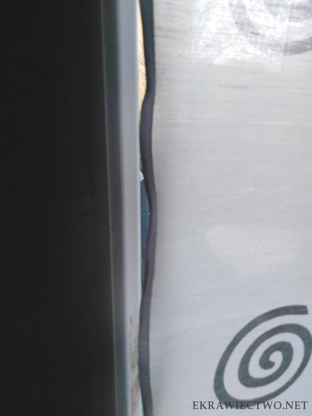

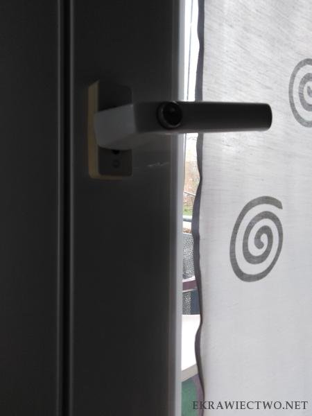

             Dzień dobry mam znowu mały problem ale nie z jensem tym razem chodzi o lamówkę do firanki no właśnie nie wiem czemu obojętnie jakim ściegiem bym jej nie przyszyła to faluje proszę o poradę😣
             Dzień dobry,
        Czy mogłabyś dodać zdjęcie tego falowania?  |
             No takie to falowanie jest🤔
