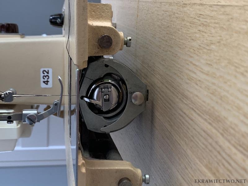

Mam problem z maszyną Łucznik Radom 432. Po jakichś 3 latach nieużywania została wyciągnięta z szafy i przywrócona do życia. Niestety spłatała mi figla i nie chce szyć pomimo że wcześniej była bezawaryjna ![]() Problem jest następujący: 1. Po złapaniu igła dolnej nici, górna nić blokuje się w bębenku, przez co schodzi na jego prawa stronę i się nawarstwia. 2. Jeżeli za x-dziestym razem się uda dobrze nawlec, to wtedy na materiale, od spodu nitka się nawarstwia, urywa, a cała maszyna się zatrzymuje i odmawia jakiegokolwiek ruchu. Czy ktoś z Was zna może jakaś odpowiedz, czy niestety muszę udać się do mechanika, który pewnie policzy jak za zboże ![]() P.S. Przesyłam poglądowe zdjęcie i link do filmiku: https://www.szybkiplik.pl/97JVgF2Zf8 --- Ostatnio edytowane 2020-05-11 11:40:32 przez Maszynista1234 --- |

kluski z rosołem ; D Źle jest nawleczona górna nitka lub naprężacz jest brudny, lub zepsuty. Nie zaszkodzi obejrzeć też igłę. Maszynisto1234, proszę przeczytaj ten wpis https://ekrawiectwo.net/board/thread/122612/lucznik-predom-466/?page=1#post-122614, a potem otwórz link (jest w tamtym komentarzu) do innego mojego wpisu, gdzie są zdjęcia przeprowadzenia nitki przez naprężacz. |
Szpec od maszyn
Filmik nie pokazuje wszystkiego, ale widać nieruchomą sprężynkę naprężacza w czasie szycia. Proszę prawidłowo poprowadzić nić.
Rzeczywiście Panie Bogdanie, sprężynka nieruchoma. I naprężacz inny niż w Łuczniku 466. O jo, joj!
