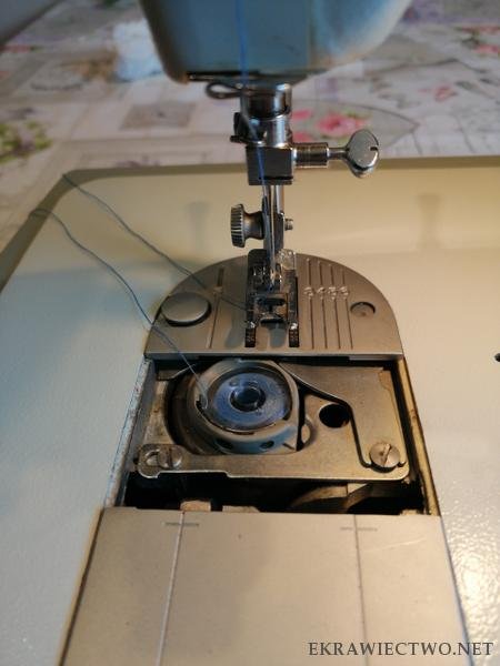

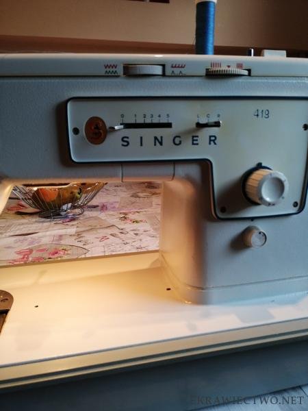

Dopiero zaczęłam swoją przygodę z szyciem. Na początek kupiłam używaną maszynę i szyła cudnie do momentu gdy skończyły się dolne nici. Teraz meczę się bo igła nie wyciąga dolnej nitki |
Witaj prbeata, skoro maszyna szyła cudnie a po wymianie szpuleczki zaczęła stwarzać problemy - to podejrzewam że wina leży po Twojej stronie, tak się zdarza
Właśnie nie, szpuleczka ta sama, igła nie ruszana.
Szpuleczka, w którą stronę ma się odwijać i jak ją wkładać, to ładnie pokazał pan na poprzednim filmie.

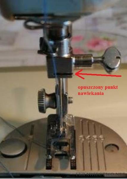

Myślę, że ten film będzie pomocny: https://www.youtube.com/watch?v=A_8XXYJNrik Co prawda pani źle prowadzi nitkę do nawijania szpuleczki, ale i tak ją nawija, więc, nic strasznego się tu nie dzieje. Pani opowiada jakie robiła błędy. Kręcić kołem zamachowym trzeba w kierunku do siebie. Trzeba ustawić pokrętło na szycie po skończeniu nawijania szpuleczki i przestawić trzpień do nawijania w lewo. To widać na filmie. I poprawnie nawlec górną nitkę, przy podniesionej stopce do góry. Bez omijania punktów. Zobacz zdjęcie : ) |

Poniżej film z pokazanym poprowadzeniem nici dla Singerów klasy 400, proszę wykonać wszystko tak jak na filmie.

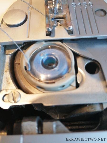

Dziękuję za filmik. Oglądam i oglądam i jest ok. Wyczytałam i stwierdziłam że to problem z chwytaczem bo nie obraca tej nitki dookoła szpulki jak na filmikach. Ale jak to naprawić?
Proszę nakręcić film. I powoli proszę kręcić kołem zamachowym.
Film, w takim przypadku to jedyny sposób, aby zobaczyć, jak maszyna pracuje. A Pan Bogdan ma dobre oko : ) |
Film można dodać w miejscu gdzie jest napisane "Załaduj plik pdf"
lub wczytać go na jakiś portal i podać tutaj link. |
Właśnie tak to wyglada🤔🤔🤔https://m.facebook.com/story.php?story_fbid=1573871236111293&id=100004652951083
