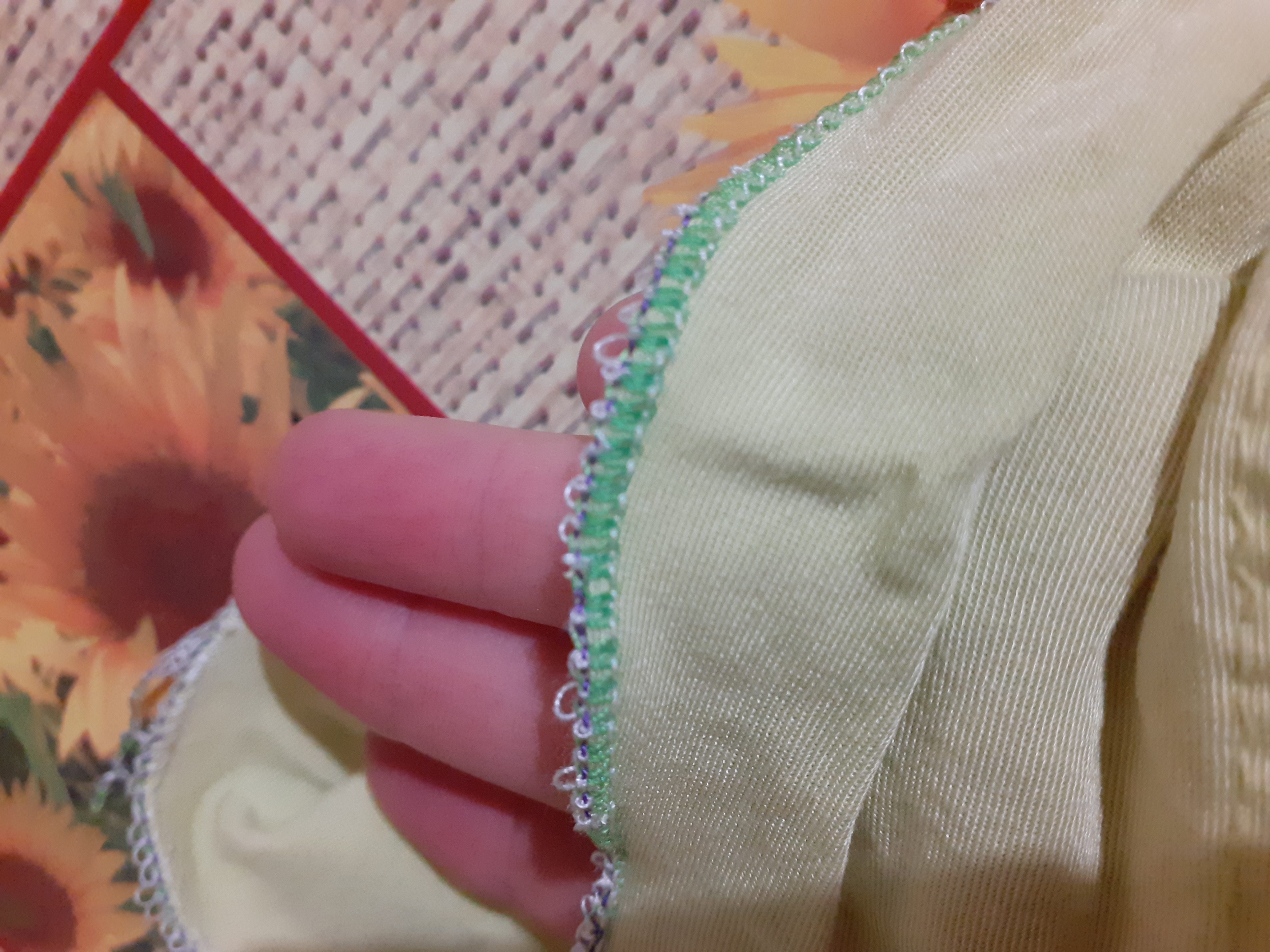

![]() -zrywanie nitek, np przy ściegu 5-nitkowym ledwo zacznę szyć i zrywa mi się nić lewej igły, czasem prawej. Zrywanie zdarza się też przy innych ściegach ale nie zawsze(nie próbowałam jeszcze wzystkich) -przy ściegu rolującym(mereżka) przez jakiś czas nawet ładnie mi szyło ale pojawiły się słupełki po prawej stronie od nici ogłowej -zdarza się też, że przy ściegach obrzucających mimo kręcenia napreżaczami ścieg nie wychodzi taki jak powinien Zapewne jeszcze jakieś problmey się pojawią ponieważ jestem początkująca przy overlocku... Mam zdjęcie mojej mereżki, jak się uda to wstawię |
Zdjęcie mojej mereżki

Jeśli chodzi o zrywanie nici miałem problem za każdym razem gdy próbowałem szyć innymi nićmi niż próbne, które były przy maszynie. Okazało się, że były kiepskiej jakości. Rwały mi się w palcach. Koniecznie też sprawdź czy nici są przewleczone dokładnie przez wszystkie punkty i we właściwym kierunku szczególnie gdy przewlekasz już przez sam chwytacz. Bardzo łatwo o błąd przy żółtej ścieżce. Co do mereżki sprawdź czy nici dokładnie weszły między talerzyki naprężające i nie kombinuj z własnymi ustawieniami.
