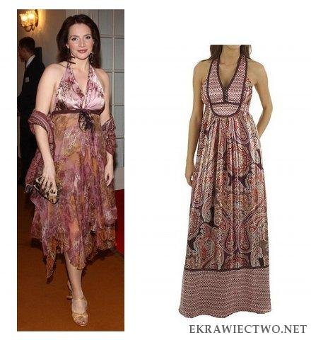

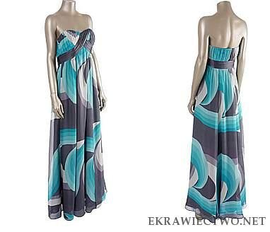

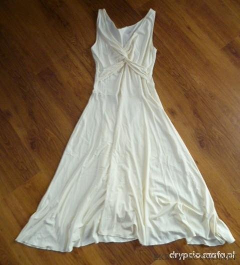

Znalazłam coś takiego. Wszystkie mi się podobają. ________________________________________________________
ooo 2 bardzo w moim stylu ![]() Dziewczyny już wymyśliłam i mam wizję! Stanik będzie taki jak proponuje Czeremcha czyli marszczony. Do tego ramiączka. A dół dość mocno marszczony i wszyty po prostu do stanika ![]() I jeszcze pytanie: czy wystarczą dwa prostokątne kawałki materiału podmarszczone i wszyte? Bo kupon jest generalnie długi ale wąski i ze skosu chyba nie da rady tego skroić. I czy w biustonosz wszyć gotowe miseczki, które widziałam kiedyś w pasmanterii? Nie wiem jak to się sprawdza tak na dłuższą metę, czy nie deformuje w praniu. ________________________________________________________
Sus, myślę że może być dobrze, zwłaszcza, że jesteś taka szczuplutka - przy maxi długości będziesz wyglądać jak posąg greckiej boginii.
