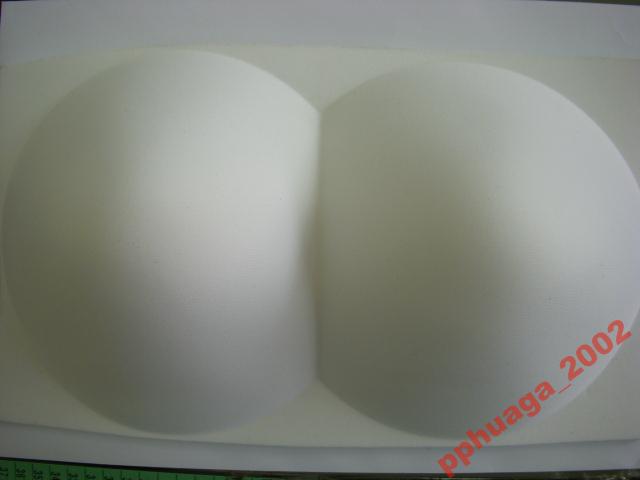

Dziewczyny zerknijcie proszę - na allegro znalazłam "wypełnienie gorsetu" czyli miseczki. To się przecina przez środek czy wszywa w całości. Wydaje mi się, że mogłabym to przeciąć i tak jak napisałam Czeremcha - poobcinać do pożądanego rozmaiaru. ________________________________________________________

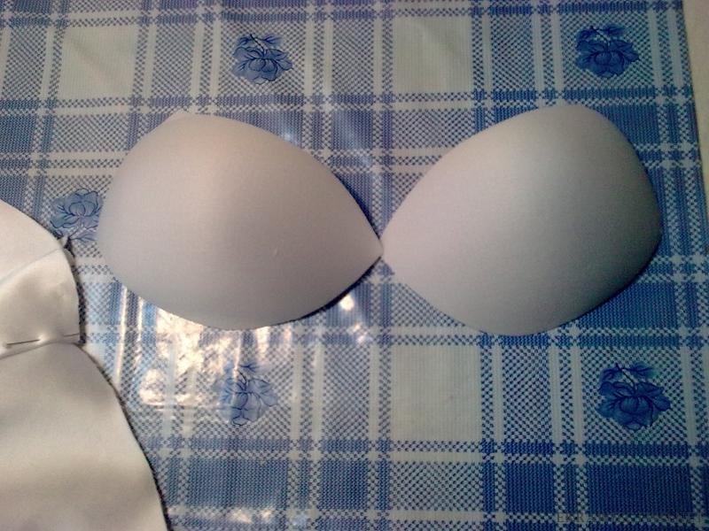

Tak Susanno ja takich używam, rozcinam je przez środek, bo na moje to one są połączone częścią dolną do siebie, potem przykładam miseczkę od stanika który jest dobry klientce odrysuję ołówkiem czy kredką, obcinam symetrycznie obie miseczki, ale oczywiście uwzględniając kształt dekoltu ciucha do którego mają być zastosowane, potem sprawdzamy przy przymiarce czy nie są aby za duże, bo jak będą mocno za duże to jak się gdzieś wgniecie na Tobie miseczka to będzie śmiesznie wyglądać ![]() ________________________________________________________
OK, już wszystko rozumiem bo jak sobie pomyślałam ze mam je wszyć tak w całości jak na zdjęciu to aż mnie ciary przeszły ![]() ![]() A jeszcze jedno pytanie: czy te miseczki trzeba wszyć pomiędzy 2 warstwy materiału czy w nie trzeba?? wierzchnia warstwa, miseczki, spodnia warstwa. --- Ostatnio edytowane 2011-05-16 13:48:52 przez Susanna --- ________________________________________________________

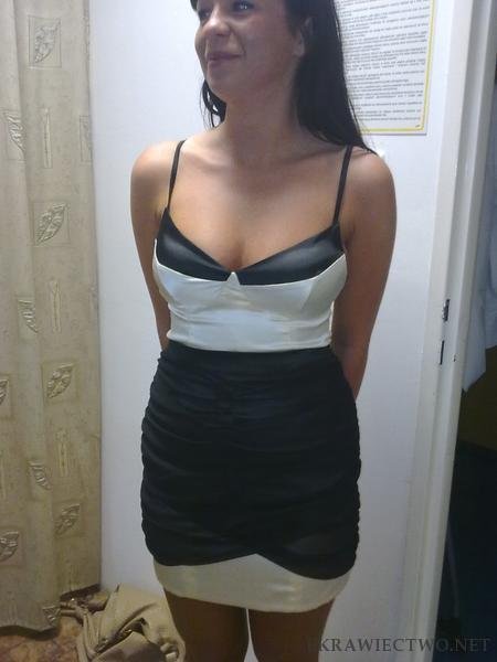

Jak zaczynałam przygodę z wstawianiem miseczek to przyszywałam je ręcznie bezpośrednio pod sukienką do szwów, zaszewek tak żeby nie było widać na prawej stronie,jak była na podszewce to do podszewki,nie między dwiema warstwami materiału, nikt nie wrócił że coś nie gra, ale estetyczniej jest pomiędzy dwie warstwy włożyć no i nigdy nie wiadomo czy nie będzie Ci przeszkadzać jak będzie bezpośrednio dotykać ciała, one są nieco sztywniejsze niż w stanikach od bielizny, te wstawiają do staników od stroi kąpielowych. Spośród wszystkich miseczek które wstawiałam najwygodniej wstawiało mi się do tej sukienki (na zdjęciu), dwie identyczne warstwy każdej miseczki, podszewkę zostawiłam nie zeszytą na szwie po długości i po włożeniu zaszyłam ręcznie, jak uda się idealnie przyciąć miseczkę to jest tak najlepiej, tylko sukienka musi być dobrze dopasowana w obwodzie pod biustem, żeby dobrze przylegały miseczki i efekt był oczekiwany. ________________________________________________________

No u tej Pani to efekt końcowy naprawdę robi wrażenie, super biuścik, pięknie podkreślony ![]() ________________________________________________________
Według mnie są złączone górą, a nie dołem. ![]() Tak je zawsze traktowałam ![]() ![]() Jeśli bardzo zależy ci na nie wszywaniu podszewki - możesz brzegi miseczek obszyć lamówką - np. skrojoną z materiału sukienki. Ale - jeśli będziesz szyła tę sukienkę, o której wspominałaś - tzn. z marszczonym stanikiem - to pewnie i tak będzie on podwójny. Ania ________________________________________________________
