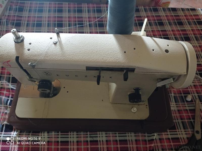

Niestety nie wiem jak to usunąć Witam posiadam starą maszynę do szycia po Babci , Łucznik 466. Ostatnio dowiedziałam się ,że jest możliwość cerowania , tylko ,że jest jeden problem. Za Chiny Ludowe nie wiem jak wyłączyć transporter . Patrzyłam w różnych instrukcjach ale każda pokazywała maszynę z takim czarnym"cyckiem" obok przycisku ,który włącza światełko do szycia. Moja maszyna nie posiada tego cudeńka. Ktoś ma pomysł jak ten transporter wyłączyć w tej maszynie? Bardzo proszę o pomoc 😊 --- Ostatnio edytowane 2021-05-23 11:09:26 przez Agus231 --- |

Witaj Agus231. Miałam kiedyś do czynienia z podobną maszyną, chyba Ł-450 lub 451. Różnica wizualna polega na tym, że zasuwka w 450/451 jest z przodu a nie z boku jak w Twojej maszynie. No i w tym 450/451 wyłącznik transportera jest pod płytką ściegową, dostęp po odsunięciu zasuwki. Może i Twoja maszyna ma takie właśnie rozwiązanie. Poszukaj instrukcji do w/w łuczników. Mam łucznika 466 i faktycznie pokrętło wyłączające transporter jest obok "pstryczka od światła". A płytka którą zaprezentował Benedek chyba stosowana jest w łucznikach/singerach kl.800. Tak mi się wydaje. Powodzenia Agus231
Znalazłam w Internecie instrukcję do Łucznika 466 i tam pokazują pokrętło do włączania i wyłączania transportera. Niestety Twoja maszyna nie ma tego pokrętła.
W Łucznikach 720-723 transporter wyłącza się tak samo, jak pisze Jakłucznik - przesuwając wajchę pod płytką ściegową. Jest to pokazane na stronie 40 instrukcji (21 strona skanu), która jest w dziale z instrukcjami. Zobacz, sprawdź czy Twoja maszyna ma tę wajchę. Swoją drogą to ciekawe, że instrukcja do 466 pokazuje inną maszynę niż ma Agus231. Chyba, że ktoś dowcipny (?) na jej maszynie przykleił numer 466 z innej maszyny i ta którą ma agus231 nie jest w rzeczywistości 466... Jeszcze z innej beczki: bardzo się cieszę, że mam instrukcje od moich starych maszyn. Zawsze twierdziłam, że instrukcja jest bardzo pomocna. |
