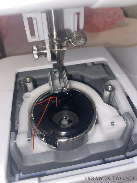

Właśnie próbowałam ale za nic nie mogę go włożyć… szukałam już wszędzie odpowiedzi w instrukcji tez nic nie ma, problem jest taki ze bębenek nie chodzi gładko bo zaczepia o niego jedna cześć, i przez to bębenek zostaje w miejscu a igła pracuje wbijając się w plastik ;(

Chodzi o to ze cześć zaznaczona strzałka blokuje kręcenie się bębenka przez co nie przesuwa się równomiernie i płynnie przez co igła wbija Soe w plastik

O to właśnie mam na myśli

Moim zdaniem, jest przestawiony chwytacz. Ten ząbek - czubek na chwytaczu powinien w chwili powrotu igły do góry być w okolicy igły, aby chwycić nitkę. Proszę popatrzeć, gdzie jest czubek chwytacza, kiedy igła jest na dole. Bębenek w takim razie, to mniejszy problem. Myślę, że nie obracałby się, gdyby od góry blokowała go obudowa. Jak się domyślam, częścią wyciętą powinien być skierowany do igły, bo igła nie powinna bębenka dziurawić. |
