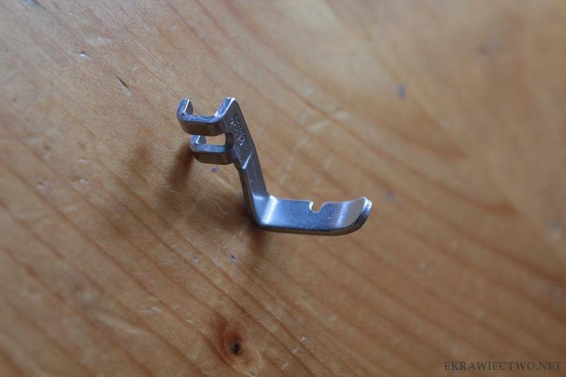

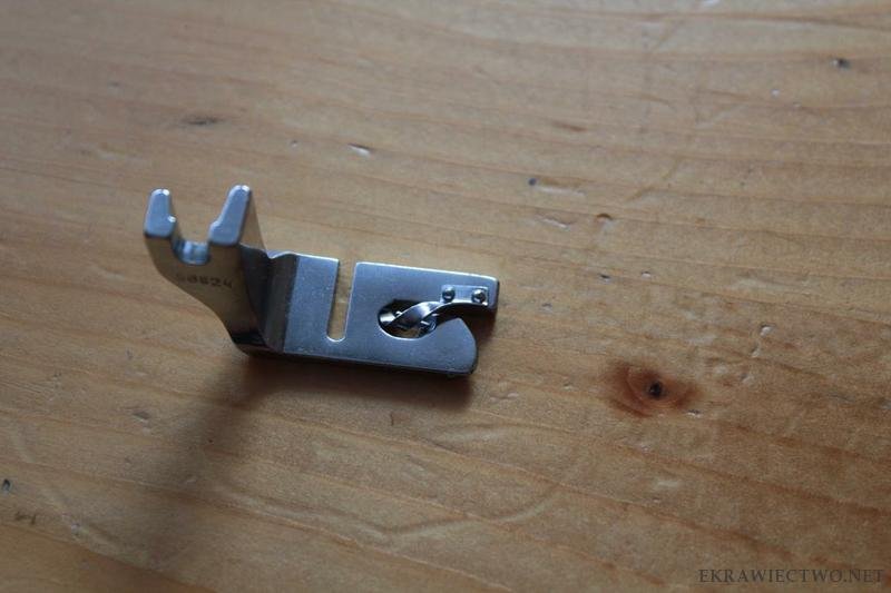

| W kufrze z maszyną Babci znalazłam takie stopki. Czy wiecie do czego służą? | |

| Pierwsza stopka służy do zawijania brzegu materiału , możesz pięknie zawinąć brzegi np. w apaszce i innych cienkich tkaninach. W grubszych w sumie też.
 Druga stopka do wszywania zamku krytego  ________________________________________________________ * eTasiemka.net - tkaniny i pasmanteria   rabat10  - z tym kodem zakupy tańsze o 10% * Susanna szyje - mój blog   | |
| Powiedziałabym - do wszywania zamków - nie krytych    Ania ________________________________________________________ Arkę zbudowali amatorzy - Titanica zawodowcy.

 No w sumie... aczkolwiek ja tam wolę zamki wszywać podstawową stopką a do krytych taka wąską (której nie mam). ________________________________________________________ * eTasiemka.net - tkaniny i pasmanteria   rabat10  - z tym kodem zakupy tańsze o 10% * Susanna szyje - mój blog   | |

| Dzięki! ale wyjaśnijcie, to do krytych, nie krytych, czy do zamków w ogóle? bo się pogubiłam. pozdr! Beti | |

| do zamków w ogóle   takich i takich. ________________________________________________________ * eTasiemka.net - tkaniny i pasmanteria   rabat10  - z tym kodem zakupy tańsze o 10% * Susanna szyje - mój blog   | |
| No i nie tylko do zamków. Można ją używać tam, gdzie zwykła stopka okaże się za szeroka, albo wtedy, gdy chce się dokładnie widzieć linię szycia - przed i za igłą, jak tu:

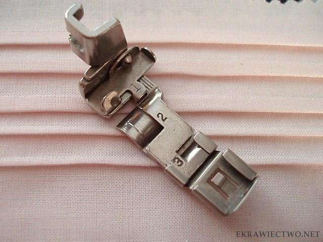

| Czy ktoś może mi powiedzieć co to jest za stopka??? Jakaś fachowa nazwa.... normalnie zastosowanie super, mam nadzieję, że nie tylko do Singerów, bo mam Janome    Znalazłam to tutaj... http://www.april1930s.com/html/singer_style-o-matic.html niestety w szkole uczono mnie niemieckiego i rosyjskiego, a tłumacz googlowy niewiele mi pomógł  ________________________________________________________ | |
| Łooo, rewelacja!!!
 A można ją kupić, czy tylko pokazana tam jest? ________________________________________________________ |
