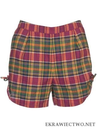

Kroje sobie wlasnie krotkie spodenki z aktualnej Burdy (nr 111c), maja miec zamek z boku i kieszenie , takie najprostsze, wpuszczone, ale ze ja jeszcze nigdy ani zamka nie wszywalam, ani kieszeni, to moja wyobraznia mnie ogranicza szalenie... jak mozna w ten boczny szew i zamek i kieszen wszyc, zeby nie staly sobie w drodze? --- Ostatnio edytowane 2011-06-15 14:40:05 przez helen --- ________________________________________________________

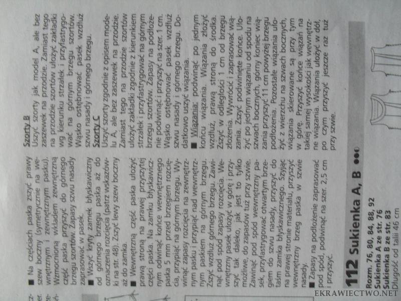

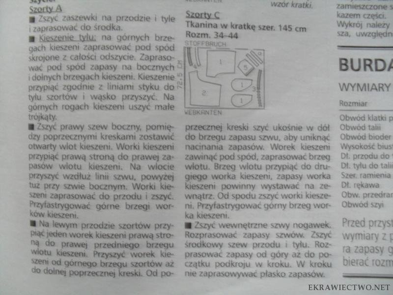

ale ja mam ta burde po niemiecku ... i chociaz ogolnie rozumiem ten jezyk, to opisy burdowe po niem. juz mniej Dziekuje Ci bardzo za dobre checi, gdybym miala watpliwosci, to bede pytac ________________________________________________________
Może to coś pomoże ________________________________________________________
Juli, kochana jestes :* ________________________________________________________
Im czesciej czytam ten opis, tym glupsza sie robie Jak do tej pory uszylam jedynie spodenki i spodnie dla coreczki i to w zupelnie innej kolejnosci, niz kazala Burda, bo latwiej bylo... teraz tez sie chyba Burdy nie poslucham, a co tam...a caly opis szycia paska tych spodenek przyprawia mnie o bol glowy, postanowilam improwizowac
--- Ostatnio edytowane 2011-06-16 14:29:17 przez helen --- --- Ostatnio edytowane 2011-06-16 14:29:42 przez helen --- ________________________________________________________
Helen, czytanie tych opisów to sztuka Ja na początku czytałam, dochodziłam do wniosku, że nie rozumiem, robiłam po swojemu, a potem okazywało się, że zrobiłam jak miało być. Dzisiaj przy prostszych ciuchach już rozumiem całość opisu, ale przy tych skomplikowanych - niekoniecznie. Język jest specyficzny, bo jest mnóstwo skrótów, nie ma tak naprawdę wyjaśnienia JAK coś zrobić. W opisie miałam mniej więcej: zszyć szew boczny, spiąć kontrafałdy zgodnie z zaznaczonymi liniami i strzałkami, zszyć - z tego nie wynikało mi wcale JAK zszyć. Mam rewelacyjną książkę wydaną przez Łucznika (Proste i modne szycie), z której korzystam w chwilach wątpliwości. Tamtejsze opisy są dokładne i obrazki czytelne. Każdemu mogę polecić tę książkę, jest niedroga i bardzo przydatna przy wątpliwościach związanych ze sposobem przyszywania różnych elementów ubrania.
