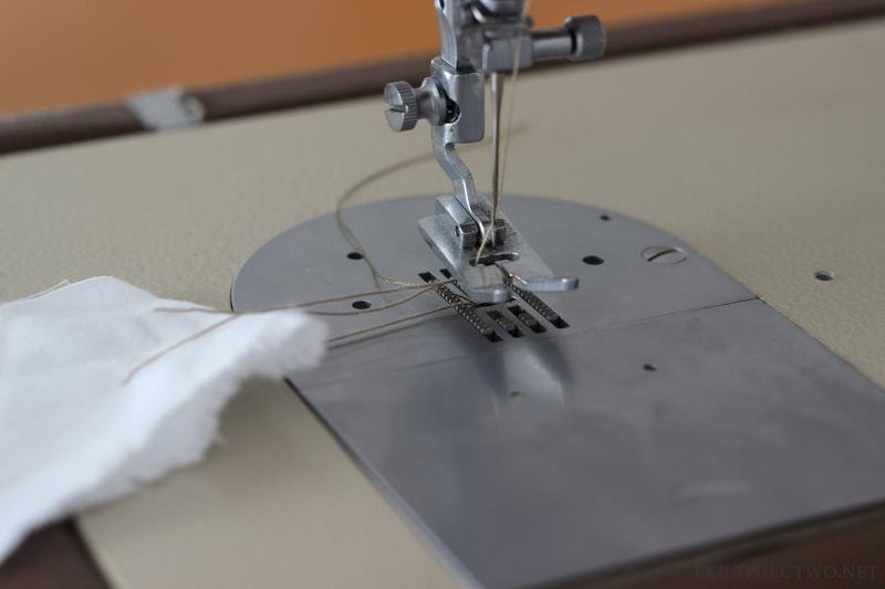

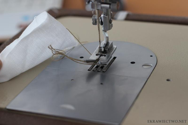

w załącznikach zdjęcia - tak mój Łucznik plącze nić w miejscu, nie chce szyć do przodu... wiem, że nić gruba a tkanina cienka ale na każdej tkaninie tak robi

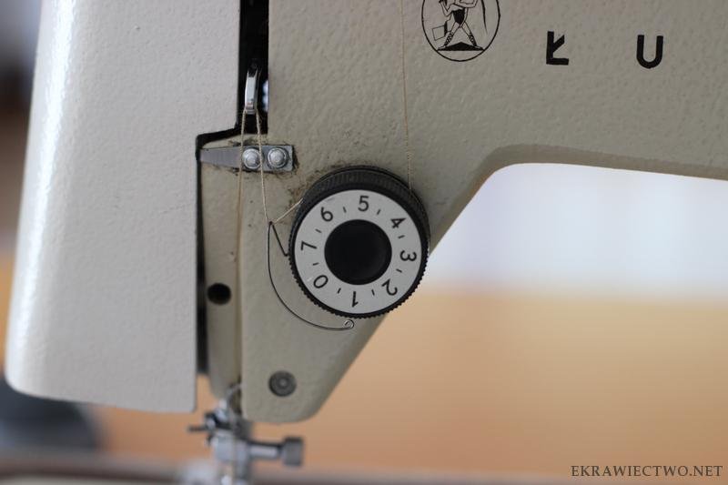

Przy opuszczonej stopce pociągnij za nitkę górną - sprawdzisz w ten sposób czy naprężacz działa prawidłowo, czy talerzyki trzymają nitkę.
Szpec od maszyn
Użycie grubej nici w maszynie domowej bywa wyzwaniem, czasami należy się sporo napracować aby znaleźć optymalne połączenia typu nici, grubości i typu igły, naprężeń dolnej i górnej nici, to wszystko przy pewności dobrego stanu maszyny. Sugeruję sprawdzić maszynę przy niciach uniwersalnych grubości 120, igle uniwersalnej grubości 80 lub 90, tkanina typu płótno - jeżeli szwy będą poprawne, to problem stanowi gruba nić lub jej rodzaj, igła, lub naprężenia nici, lub wszystko po trochu.

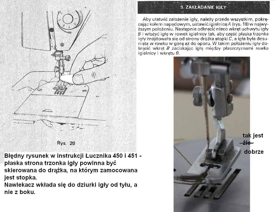

Czy to tylko taki cień, czy na czwartym zdjęciu widać, że założyłaś igłę tyłem do przodu?
No i jeszcze raz - czy zakładanie górnej nici odbywało się przy podniesionej stopce? Na oko nie będzie widać różnicy, ale w naprężaczu nić może być przez to zupełnie źle ułożona. I szycie wtedy nie idzie.
4]
Co za intuicja! Coś z igłą jest nie tak, a mianowicie dziurka w igle powinna być od strony boku, nie powinna być zwrócona do patrzącego, a jest. Trzeba ją włożyć płaską stroną trzonka w kierunku śrubki mocującej igłę, tak jak jest opisane w instrukcji. (Instrukcja jest dostępna na forum do pobrania.) :- )
Edit:
Powyżej niestety opisałam sposób zakładania igły w innym Łuczniku 466, a nie 451, co na szczęście zostało zauważone przez Bogdana.
Prawidłowy opis zakładania igły napisał Bogdan tutaj: http://ekrawiectwo.net/board/thread/17078/lucznik-451-placze-nici/?page=3#post-105975
