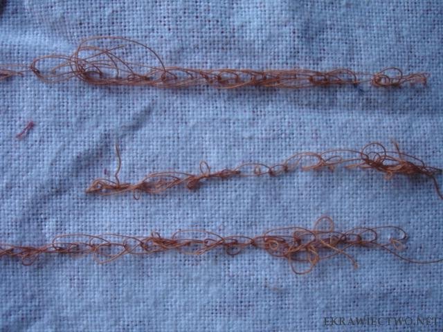

Witam, czy opisany powyżej przypadek odnosi się też do mojego problemu? Pomóżcie, nie wiem jak to wyregulować? rozumiem, że jeśli plącze nić od dołu tzn, że jest to problem z górną nicią? będę wdzięczna za jakieś wskazówki, pozdrawiam wszystkich
Jeszcze raz załóż górną nić w maszynie, stosując się do wszystkich zasad - po kolei jak trzeba, ale koniecznie podnieś stopkę przed założeniem nici i opuść ją dopiero po nawleczeniu igły. Dla pewności przeciągnij po opuszczeniu stopki 8-10 cm nitki wyciągając ją za oczkiem igły.
Potem spróbuj szyć, a jeśli dalej będzie źle - możesz zacząć próbować regulować naprężenie górnej nici, bo tak ze zdjęć wygląda, jakby było zerowe ![]() Ania ________________________________________________________
